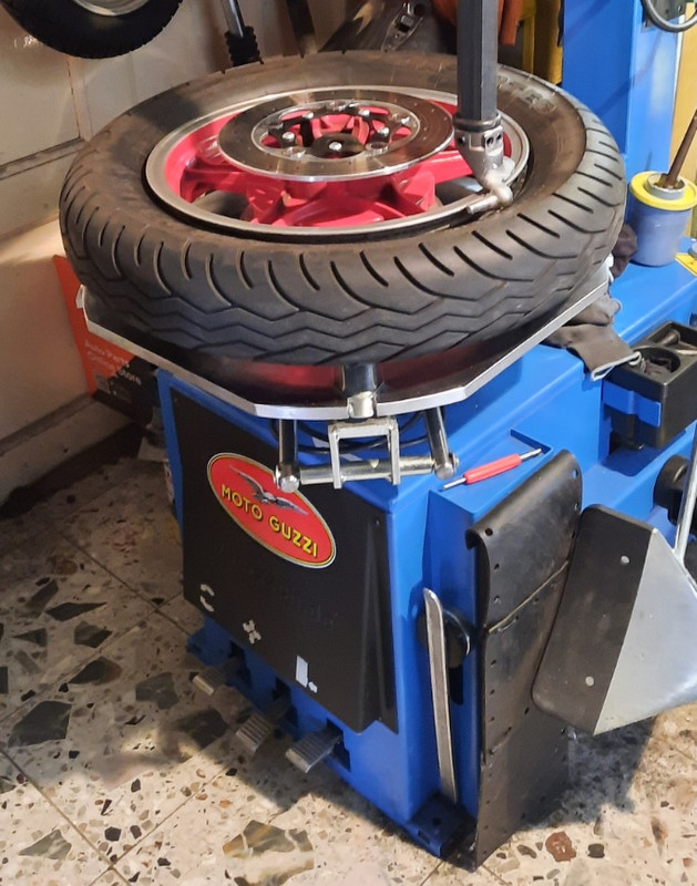

Ich bin da sowas von bei dir Kosmo, was die Werkstätten und Reifenfritzen angeht. Das war der Grund für mich mir vor gut 15 Jahren ne neue Tellermaschine aus China zuzulegen. Und selbst damit ist mancher Reifen mit Schlauch noch echt harte Arbeit. Roadtec 01 mit Schlauch auf schmales altes 19 Zoll BMW Gußrad z.B. :-D Aber man ist dann frei was Reifen und Montage angeht... :-D
Die "Spielzeuge" kann man auch umfunktionieren und auf ein festes Gestell bauen, das vereinfacht die Sache bei harten Hunden von Reifen ungemein. Wichtig ist auch ne Klemm oder Haltevorrichtung, sonst frustet das extrem.
(152.2 KiB) Noch nie heruntergeladen
