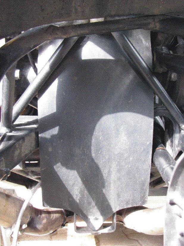

Hab das Teil aus nem Spritzlappen von nem LKW gebaut. Hält super und ist leichter herzustellen. Aber ALU sieht natürlich nach mehr aus ....

Schwarz sieht nach gar nichts aus. Ich hab so was ähnliches, auch schwarzer Gummi/Kunststoff. Sieht man nur, wenn man es gezeigt kriegt.DiLo hat geschrieben:Hab das Teil aus nem Spritzlappen von nem LKW gebaut. Hält super und ist leichter herzustellen. Aber ALU sieht natürlich nach mehr aus ....

Stimmt, ich habe einfach so`n billigen Spitzlappen für 3,95€ aus dem Fahrradzubehör mit 4 Löchern versehen und mit (Achtung!) SCHWARZENluhbo hat geschrieben:Schwarz sieht nach gar nichts aus. Ich hab so was ähnliches, auch schwarzer Gummi/Kunststoff. Sieht man nur, wenn man es gezeigt kriegt.DiLo hat geschrieben:Hab das Teil aus nem Spritzlappen von nem LKW gebaut. Hält super und ist leichter herzustellen. Aber ALU sieht natürlich nach mehr aus ....

Ich hab das Teil aus Titanblech gemacht. Nur das Beste für meine V11

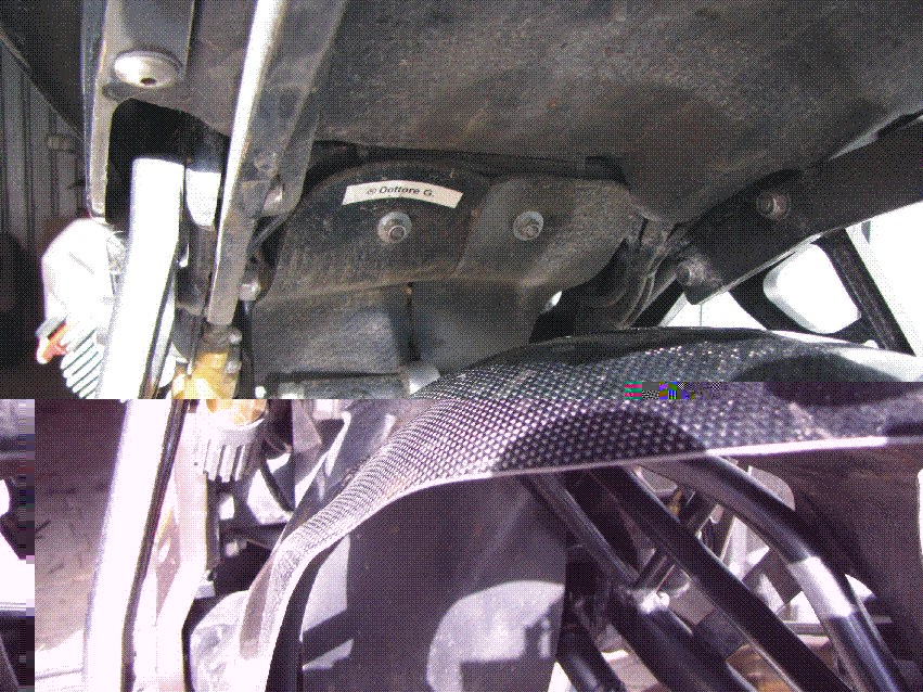

Also ich hab ne Lösung von Dottore G. die ich hiermit vorstellen möchte.
Da wird eine Gummiplatte nach Schnittmuster zugeschnitten und von 2 Schrauben - hinter der Batterie - gehalten und unten um das Sammlergummi kommt ein Kabelbinder und schon ist wirklich alles abgedeckt. Von oben (Elektrik/Elektronic) über Federbein bis nach unten hin zur (Entlüftung Getriebe).
Schnittmuster, Gummiplatte und Anleitung kann bei mir - Dank Dottore G. - geordert werden.
Stephan
Stephan

Hmmmmm. Mecker Modus an....
Das Federbeinauge steht aber noch voll im Saft ....
Mecker-Modus aus
Mecker-Modus aus

pfui daibel,....... sollte man aber mal unten raus waschen das schmutzige Teil.Stephan W. hat geschrieben:Also ich hab ne Lösung von Dottore G. die ich hiermit vorstellen möchte.
Stephan

Das ist beabsichtigt,zur Kontrolle,denn nur wegen Rost der Buchse bricht das auch Auge auch nicht.DiLo hat geschrieben:Hmmmmm. Mecker Modus an....
Mecker-Modus aus
Da kann gesprüht und geölt werden wild,ob es denn hilft ist ne andere Geschichte,aber es geht zumindest
Den ganzen Lappen sieht man überhaupt gar nicht,somit auch den Dreck nichtImpi hat geschrieben:
pfui daibel,....... sollte man aber mal unten raus waschen das schmutzige Teil.![]()
Impi
Den Schutz hab ich schon seit 2005 verbaut und den haben noch keine handvoll Leute gesehen,
die nicht wußten das er verbaut ist.
Frohes Fest, Dieter.
