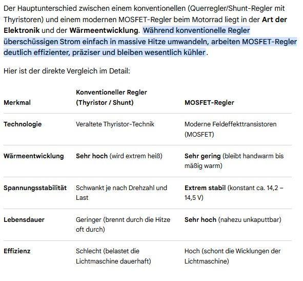

Mosfet-Regler
Mosfet-Regler
Wie bereits geschrieben, habe ich an meiner 30 Jahre alten TT600R auch einen Mosfet eingebaut und das ist ein wirklicher Zugewinn :-)
Vorher wurde der originale Regler bisweilen so heiß, dass dieser wegen Überhitzung abgestellt hat. Nun wird der neue regler noch max. 30-40°

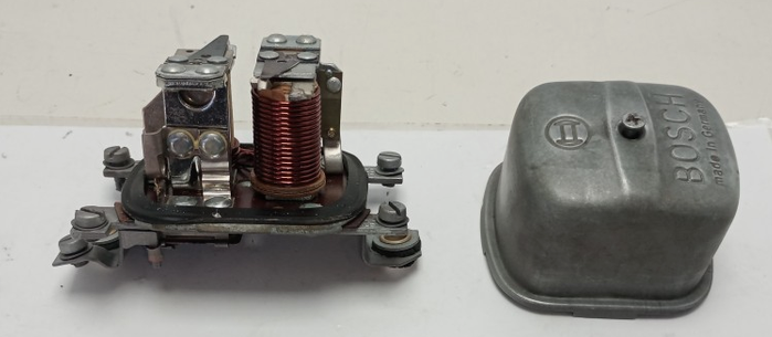

An meinem Oldtimer ist noch ein mechanischer Bosch-Regler mit Spulen, Unterbrecher .... verbaut ;)
Mechanischer Regler
Mechanischer Regler
Das Teil erzeugt sogar einen Erregerstrom um die Lichtmaschine zu erregen :anstoss:
Beiträge: 11660
Re: Stecker vom Laderegler weggeschmort
Das sind Knick Neig oder Variodenregler die arbeiten in Unterlage Mittellage und Oberlage mit Kontakten bis zu 200mal.Rückstromschalter gibt es auch noch
Diese Regler sind für Dreiphasige Drehstromgeneratoren die wirklich über Schleifringe und den Rotor über Kohlen fremderregen und nix mit dem Zweiphasenenerator und dem " Regler" bzw. Abbrater in der Elfe zu tun haben.
Ganz anderes Prinzip für z.B Tonti.

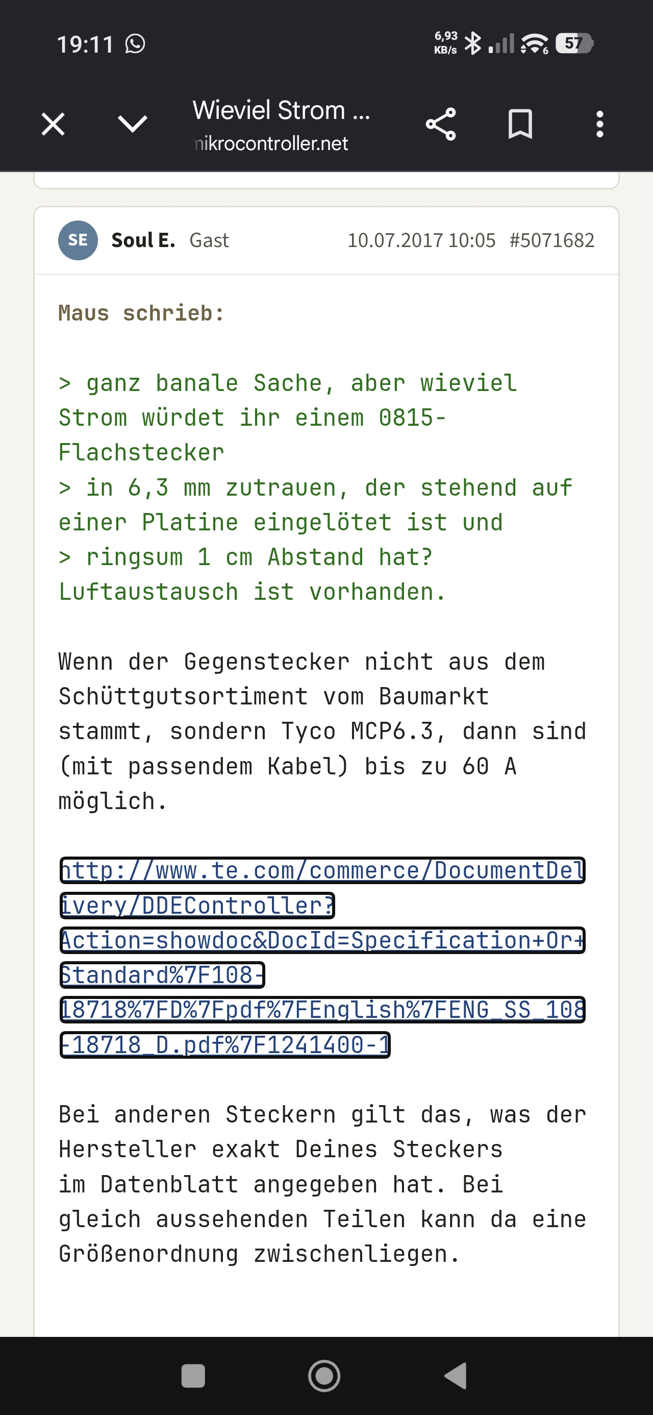

Was ist denn von sowas zu halten? 60 A ist ja schon was an Stromstärke.
Beiträge: 1661
]Also dass ich mit Elektro nicht so grün bin, hast du schon mitbekommen. Aber 60A durch eine 6,3er Flachsteckhülse klingt für mich ähnlich gefährlich wie "Rentner auf der Heizdecke von ner Butterfahrt nach Tschechien eingeschlafen."
Jedoch das mosfet-dingens, das ach so stabil sein soll, das klingt sehr verlockend.
Da schau an: es gibt solche Flachstecker die 60A ab können https://share.google/jKb5eueyYMXcL2GlB
[attachment=0]Screenshot_2026-09-22-19-11-09-861_com.android.chrome.jpg[/attachment
