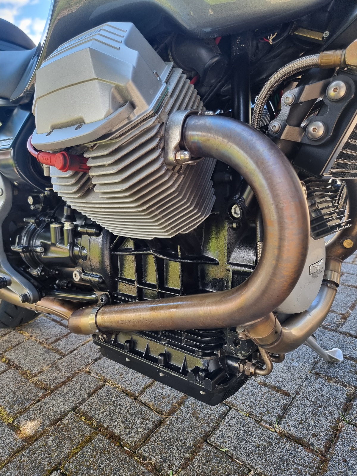

Mal eine andere Frage: sag mal Toni was sind denn das für schöne ventildeckel die du an Deiner feinen seniora da hast?Toni hat geschrieben: Di 20. Aug 2024, 20:08 Ja, meine ist auch eine KT Bj. 03 mit Lambdasteuerung und sorry, hab mich geirrt...ist ein C9, den wohl noch Harald G. als Upgrade für die V11 programmierte.![]()
Gebe meine heute zum pulvern da der Lack blasen wirft und mir das grau nicht so gut gefällt, daher werden sie schwarz.
Schöne Grüße zum Wochenende
Knut
Re: V11 G-Kat-Modelle mit Ruckeln
Ich bin zwar nicht gemeint...
Das sind die alten Deckel, in schwarz lackiert wie bei der LM 1000 SE.
https://www.stein-dinse.com/de/moto-guz ... 30001.html
Gabs an 1100 Sport bis ca. 98, an Calis teilweise bis 00. Ab KR und Calis ab 01 gabs dann nur noch die rundgelutschten Deckel, wobei die alten viel schöner sind...

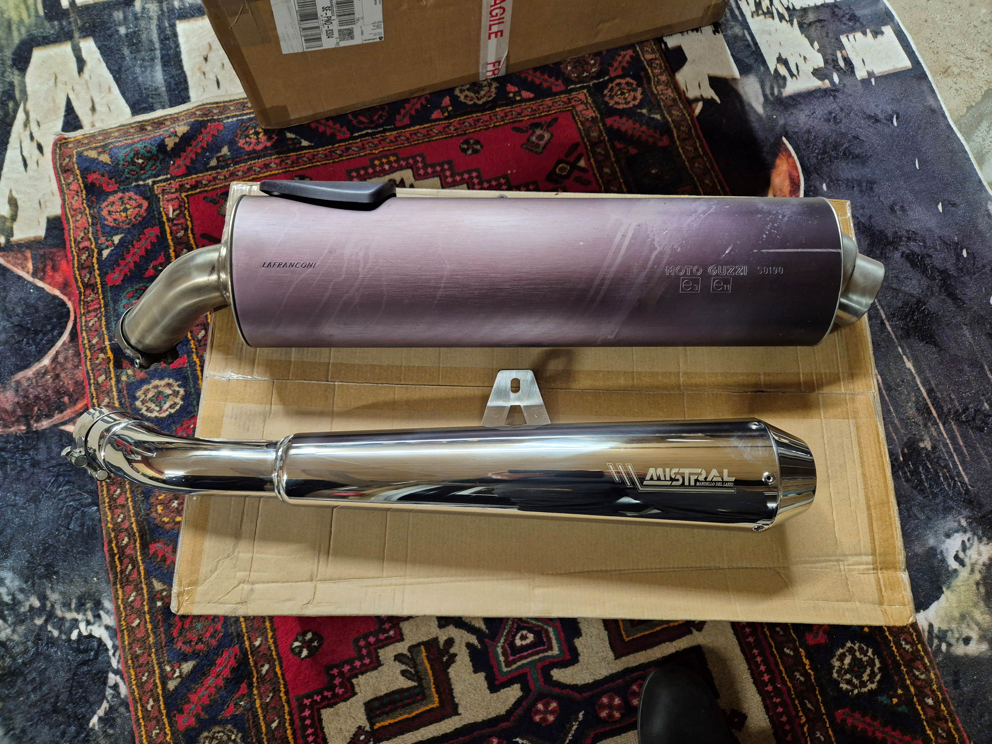

und da wir gerade so schön beisammen sind habe ich schon wieder eine Frage. Ich habe ja auch den C8 Rechner in meiner verbaut.
Da die C5 Rechner offensichtlich nur schwer oder zu astronomischen Preisen zu finden sind (sind vielleicht nicht von Guzzi, sondern von Gucci) kam mir beim Schrauben wieder einmal so eine Idee. Was passiert wenn man die Lambda Sonde, die ja die Grund dafuer ist, dass der Rechner nicht ganz mitkommt, ganz einfach aussteckt? Dreht der Rechner dann völlig am Rad auf Grund der fehlenden oder falschen Werte? Habt ihr das schon mal ausprobiert.
So bald ich einen C5 bekommen kann will ich ohnehin auf den wechseln und frueher oder später kommt auch ein anderer Sammler ohne Lambda Sonde dran. Die konischen Mistral habe ich letzte Woche bekommen. Die sind ja bei den ueblichen Verdächtigen nicht verfuegbar im Moment. Sehen meiner Meinung nach gefälliger aus als die dicken Auberginen. Und sind ja auch deutlich leichter.
Hatte einen Händler in Suedfrankreich gefunden bei dem sie vorrätig waren. Sind schon nach 5 Tagen hier eingetroffen.
https://www.sport-classic.com/mistral-s ... ox_conique
Schöne Gruesse und einen angenehmen Wochenabschluss
Knut
Knut
- Beiträge: 4475
Hallo, die Lambdasonde ausstrecken wird wohl nichts bringen, da die Software diese trotzdem abfrägt und dann auch noch ständig auf Fehler läuft.
