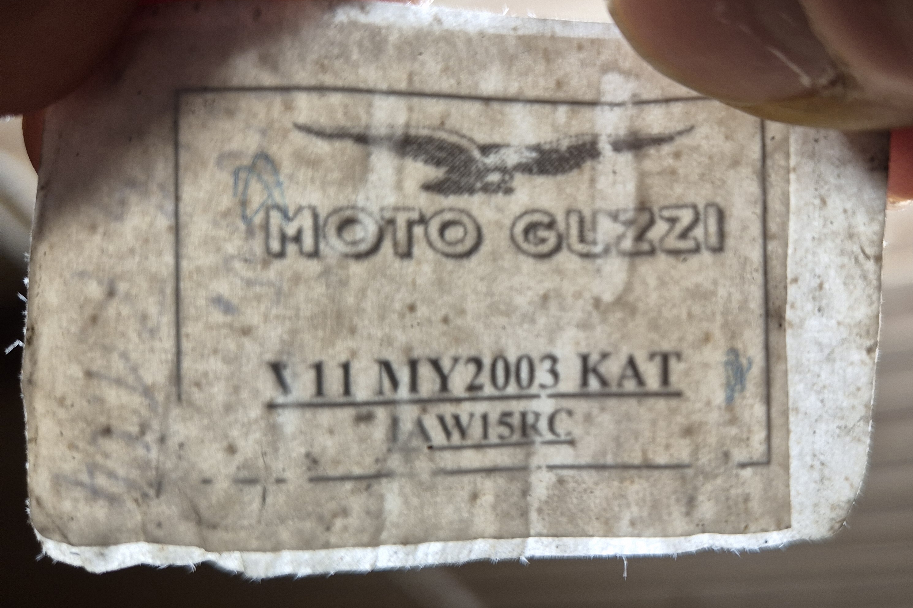

Ich habe noch keine V11 mit IAW15RC-Rechner gesehen, welche nur annähernd so schön lief wie eine V11 mit einem IAW15M-Rechner. Die Aussetzer bei 2500-3000 U/Min waren bei allen mit IAW15RC. Ducati hatte sicherlich nicht zum Spaß bei Einführung der G-Kat-Modelle auch ein neues/Leistungsfähigeres Steuergerät mit geändertem Kabelbaum verbaut. Aber eigentlich ist das ja egal. Besser man lässt sich Doppelzündung mit Brennraumanpassung und angepasstem RC-Mapping einbauen. Da haben die wenigen Guzzi-Spezialisten noch weiter gute Einnahmequellen. Meine Rosso Corsa hatte damals mit dem Umbau weniger als original geruckelt. Ich frage mich manchmal, warum denn noch so viele ruckelnde V11 mit RC-Rechner unterwegs sind, obwohl die Besitzer meist das Problem in den Werkstatt angesprochen haben. Wenn es ein modifiziertes Mapping gibt, wäre das Beseitigen der Ruckelei ja kein Problem. Hatte den Sommer auch ein RC-Rechner mit dem überarbeiteten Mapping wieder auf original geflasht. Die V11 lief damit gelinde gesagt sehr bescheiden. Nach Umbau auf IAW15M lief die Maschine sofort perfekt.

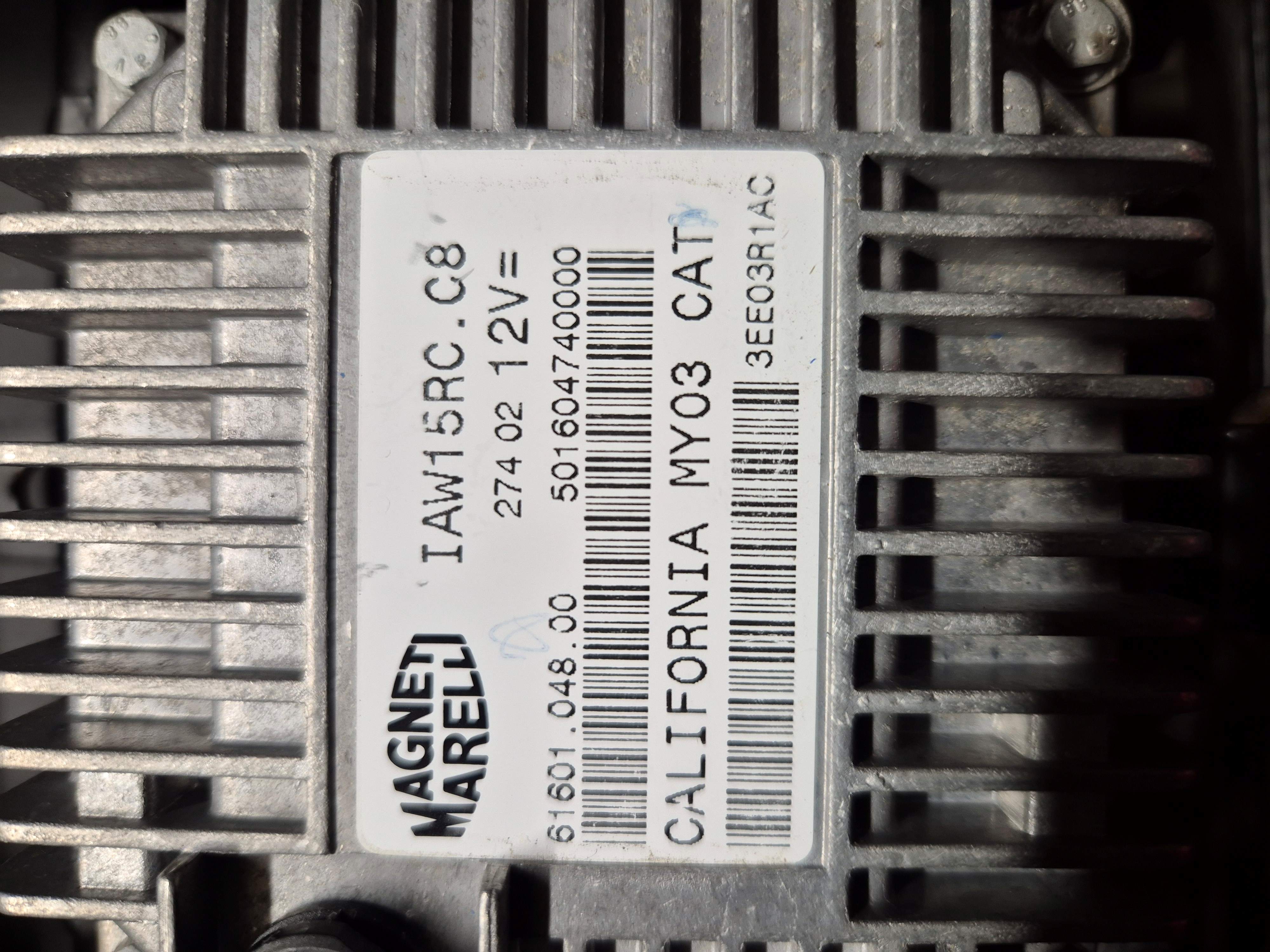

und da wir gerade so schön beisammen sind habe ich schon wieder eine Frage. Ich habe ja auch den C8 Rechner in meiner verbaut.
Da die C5 Rechner offensichtlich nur schwer oder zu astronomischen Preisen zu finden sind (sind vielleicht nicht von Guzzi, sondern von Gucci) kam mir beim Schrauben wieder einmal so eine Idee. Was passiert wenn man die Lambda Sonde, die ja die Grund dafuer ist, dass der Rechner nicht ganz mitkommt, ganz einfach aussteckt? Dreht der Rechner dann völlig am Rad auf Grund der fehlenden oder falschen Werte? Habt ihr das schon mal ausprobiert.

Hallo, die Lambdasonde ausstrecken wird wohl nichts bringen, da die Software diese trotzdem abfrägt und dann auch noch ständig auf Fehler läuft.

Luigt hat bei deiner, wie bei etlichen anderen Katelfen Rechner aus der California Kat verbaut, da hatte Marelli so einige falsch kalibriert. Die gingen zurück ins Werk und wurden überarbeitet in neue Elfen eingebaut, teilweise auch umgelabelt.

@Roland: ja das hatte ich mir schon gedacht, dass das ausstecken der Lambdasonde den Rechner nur völlig verwirrt. :cry: Wäre ja auch zu einfach gewesen.
@Toni: HMMMMM :? wie eine Cali? Du meinst so im Bluemchenpfluecker Cruising Modus? :kratz:
Dazu hat mein persönlicher Rechner leider nicht das richtige Mapping :P der ist völlig auf :gaas: programmiert. Keine Ahnung was da in der Fertigung schief gelaufen ist.
Ja mein Rechner war auch ueberklebt:
