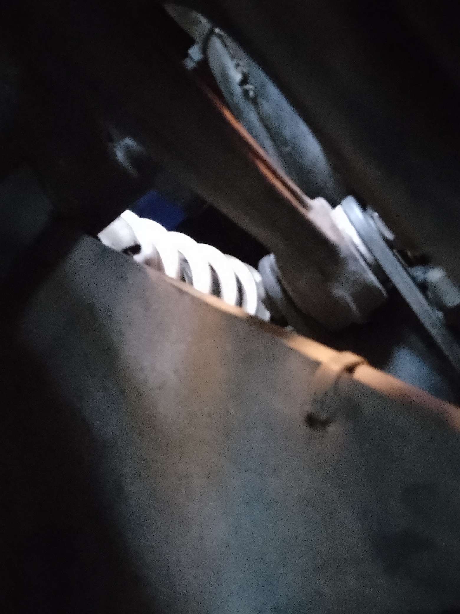

Ludentoni hat geschrieben: Sa 30. Aug 2025, 07:40 ... ob mit oder ohne diese blöde Alibiradabdeckung haut viel Dreck und Sand bei Regenfahrt durch den Tellerschlitz auf die Kolbenstange, da wäre ein echter Schutz mal kreativ.
Moin zusammen,
man kann Dreckschleudern aufs Federbein ganz gut verhindern, wenn man einen Schutz bastelt. Es reichen die Fragmente einen Baueimers (kein Hartplastik!), die man passend zum Schwingenrahmen zurechtschneidet und mit ein paar Schnellbindern befestigt.
Ist von unten schräg unter den Rock fotografiert :oops: . Besseres Foto konnte ich auf die Schnelle nicht machen. Mein Handy ist :kacke: und im Schuppen ist es duster.
