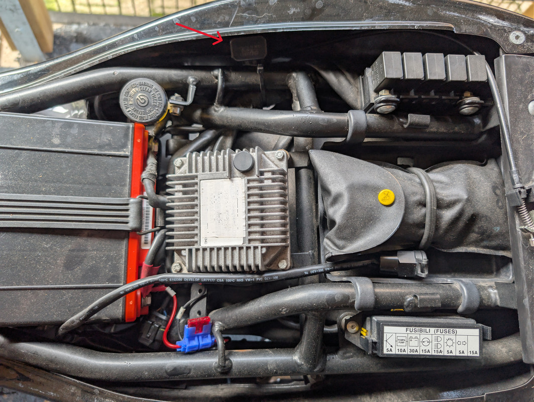

Aktuell ist das hier verbaut:

Ist ja witzig... sieht bei mir irgendwie komplett anders aus (der Pfeil oben zeigt auf das aktuelle Relais):
Beiträge: 4264
Re: Seltsames Blinkerverhalten
Ist eine KT und das Bild vom Lude ist eine KS

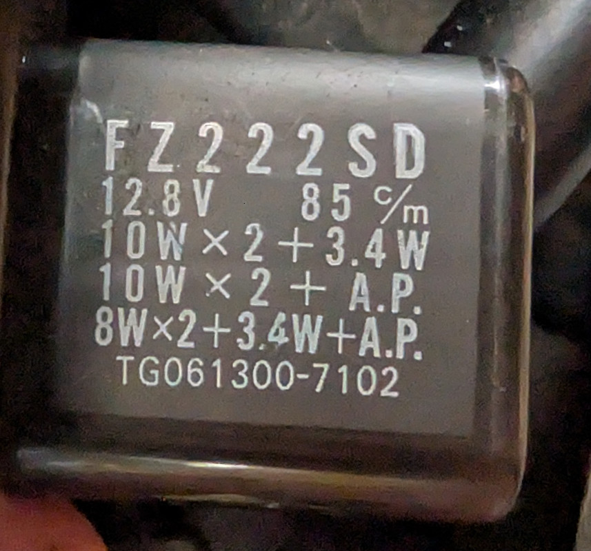

Guck mal oben auf Deinem Foto des Relais. Da steht 12 8V und nicht 12V. Im Standgas werden wohl kaum 12.8V bei Deiner Maschine anstehen. Bei höherer Drehzal schon ... warum das Relais erst bei 12.8V schaltet??
Beiträge: 4264
12,75 sind keine 12,8 V
Beiträge: 4264
Ich würde das Relais gegen ein Modell mit 12V tauschen. Am besten ein Lastunabhängiges oder ein Standard.

roland.k hat geschrieben: Di 5. Aug 2025, 16:58 Guck mal oben auf Deinem Foto des Relais. Da steht 12 8V und nicht 12V. Im Standgas werden wohl kaum 12.8V bei Deiner Maschine anstehen. Bei höherer Drehzal schon ... warum das Relais erst bei 12.8V schaltet??
Die 12,75V sind bei nicht laufendem Motor. Im Standgas sind die 14,08V - beides direkt an der Batterie gemessen.
Beiträge: 4264
Dann wird es das Relais sein. Das ist 20+ Jahre alt!

So, Ursache ermittelt und beseitigt! :clap:
Es war das Relais! Nachdem ich es gegen das billigste Teil, das ich an den Ufern des längsten Flusses Südamerikas gefunden habe, getauscht habe, blinkt wieder alles, wie es soll.
Anfangs etwas schnell, aber das kann man am Relais mittels Poti fix einstellen und es klickt jetzt nicht mehr beim Blinken :lol:
Vielen Dank an alle für die tatkräftige Unterstützung! :danke:
