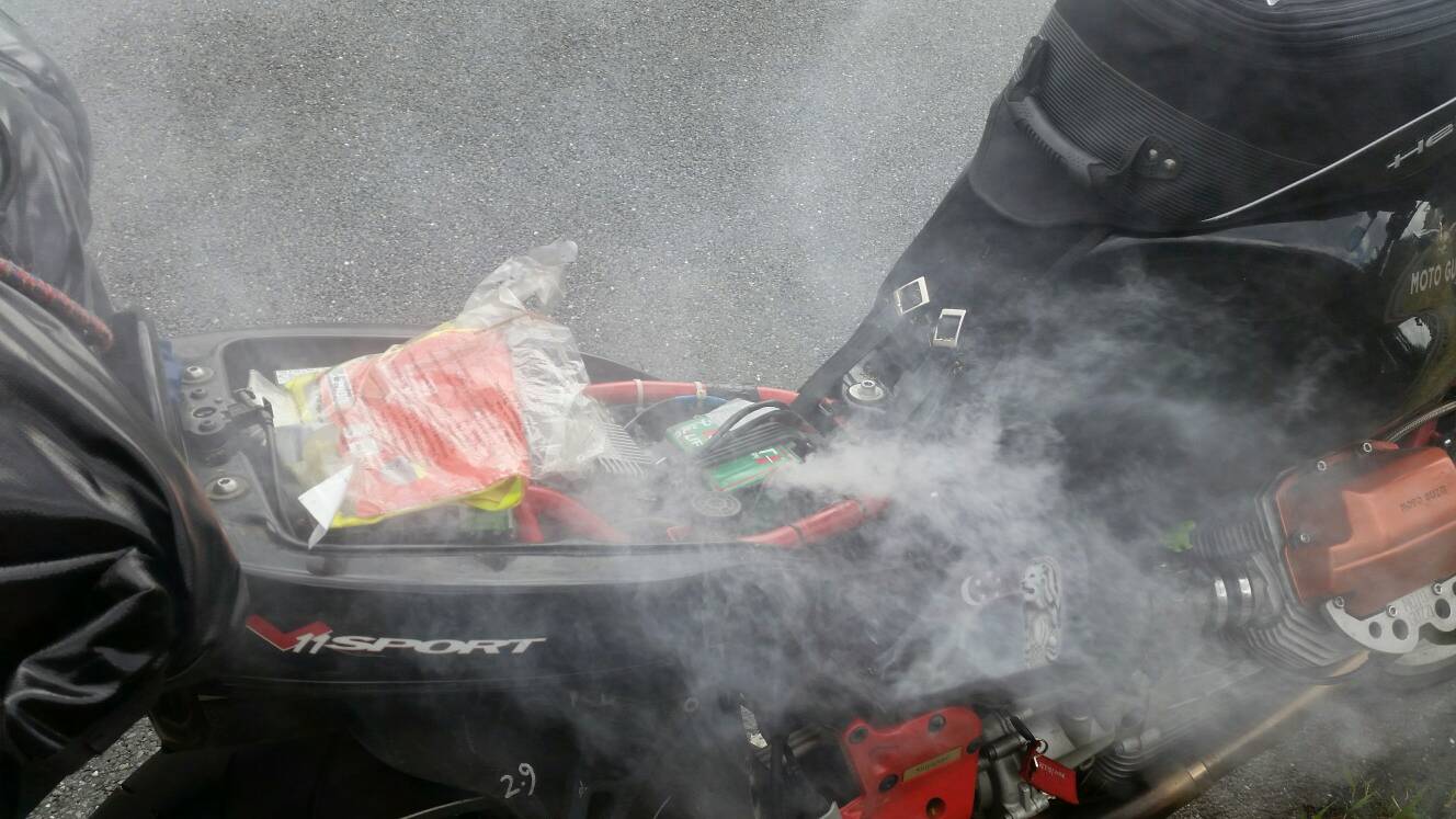

Re: Wer hat ne Lithium Ionen Eingebaut?
Alles richtig gemacht, Buschi !
Denn ==> https://www.v11sport.de/viewtopic.php?t ... o+autobahn
Ich bleib bei Blei, für die Elfe.
Das rauchende Lifepo ist von 2016, also noch ein Modell aus den Anfängen dieser Akkus!!
Das ist ja wie wenn man nicht Motorrad fahren will, da die ersten Motorräder mit Riemenantrieb (um 1900) sehr anfällig waren....
Man muss ja mal bemerken, dass einige Motorradhersteller Ihre neuen Maschinen schon mit aktueller Technik (Lifepo-Akkus) ab Werk liefert.
Grundsätzlich kann ja jeder machen was er will
....was 25 Jahre lang gut war, das ist auch 50 Jahre lang gut.
