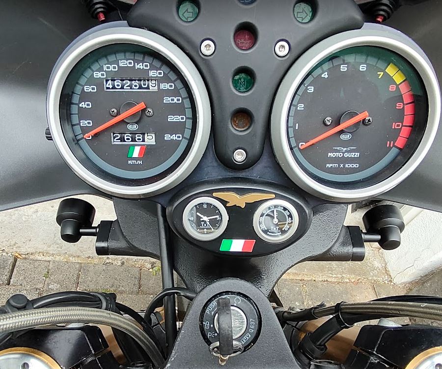

Das Alublech der Instrumentenhalterung ist soweit ich mich erinnere einfach dunkel eloxiert, nicht lackiert.
Beiträge: 453
Re: Lackierung Instrumentenhalterung und Halterung Fußrastenanlage
Ich hab die Instrumentenplatte einfach mal schwarz lackiert und gut ist. Habe aber auch noch eine Originale nagelneu im Regal liegen und die ist wie Ludentoni geschrieben hat schwarz eloxiert. TLM hat auch noch ein paar neue am Lager.;)

mmh - dann lackiere ich die Instrumentenhalterung einfach schwarz. Sieht ja bei Toni sehr gut aus. Danke für den Link zu dem Ersatzteilshop Toni. Bekommt man die Instrumente leicht ausgebaut? Ich meine irgendwo gelesen zu haben das die Ringe eingeklebt sind. Die Rahmenplatten versuche ich erstmal auszubessern, wenn es nicht klappt müssen die Dinger eben raus und lackiert werden. Danke für den Tipp mit den Rewell Farben Kay.

Das mit den Ringen ist zwar Fummelei und mit Sicherheit brechen dabei Befestigungspins ab, aber wenn dann eh Kleber zum Einsatz kommt, kein Problem. meine Ringe mussten auch mal lackiert werden. Einer war dunkel, einer hell.....Das ist schon 8 Jahre her. Farbe und Ringe halten immernoch...
