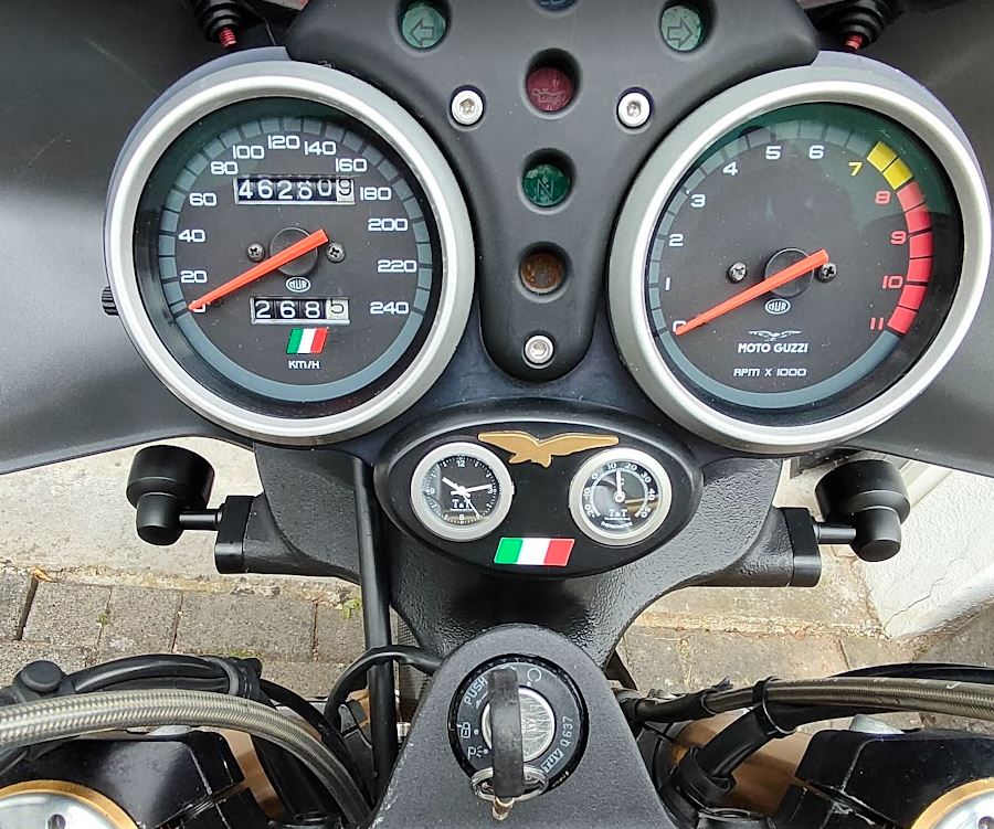

Moin in die Runde,
meine "neue alte" hat die Zeit nicht ohne Blessuren überstanden. Nun würde ich gern Teile im Originalfarbton lackieren und habe das Problem mit den fehlenden Farbnummern. Der Fußrastenanlagenhalter ist grau, den Farbton kann ich mir sicher anmischen lassen. Bei dem Instrumentenhalter wird es schwierig, hier kann ich nur einen blauen Farbton vermuten, siehe Fotos (3x Link unten eingefügt).
Kann mir jemand mit Farbnummern oder Infos zu den original Farbtönen weiterhelfen?

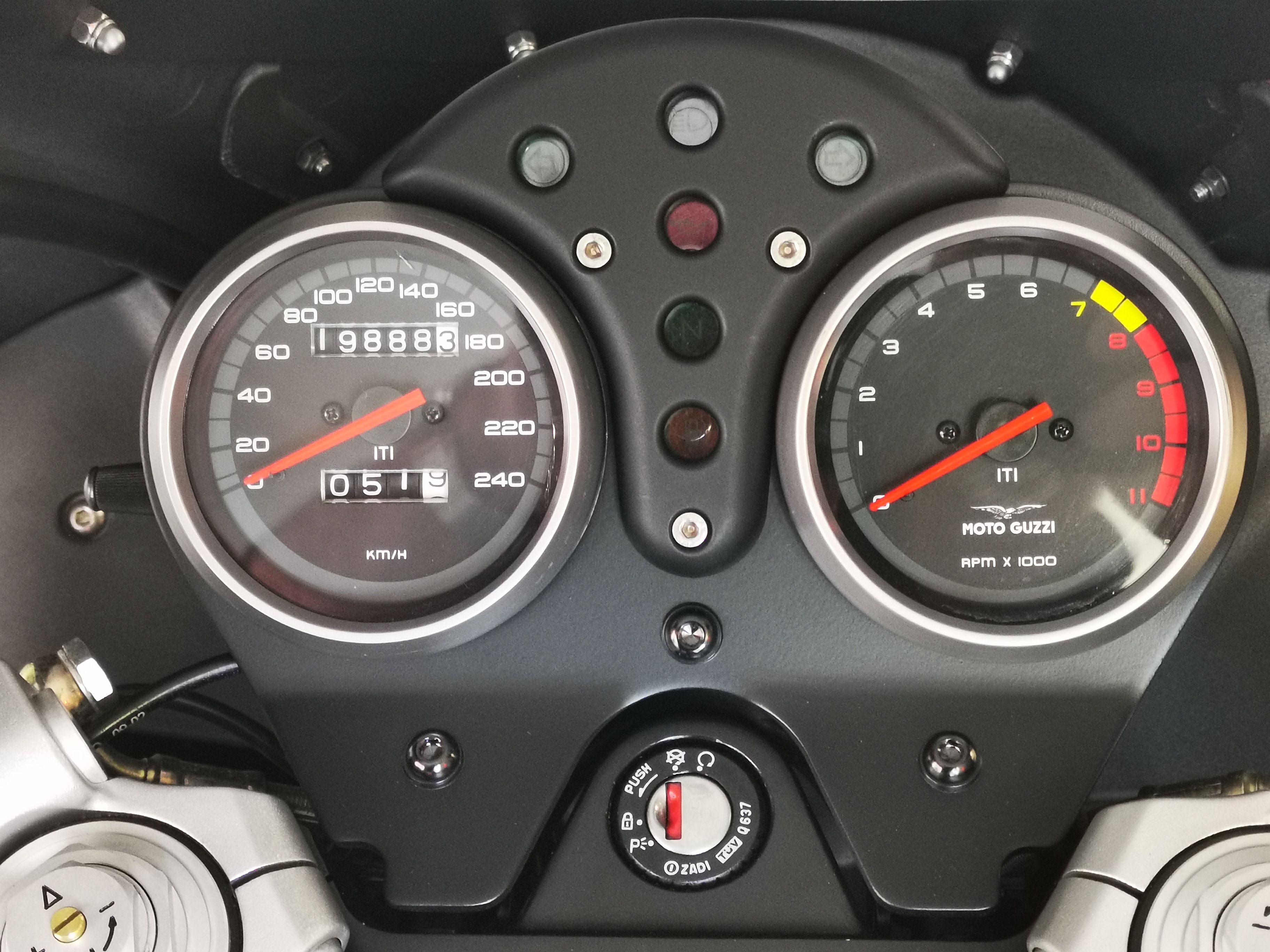

Das Alublech der Instrumentenhalterung ist soweit ich mich erinnere einfach dunkel eloxiert, nicht lackiert.

Ich hab die Instrumentenplatte einfach mal schwarz lackiert und gut ist. Habe aber auch noch eine Originale nagelneu im Regal liegen und die ist wie Ludentoni geschrieben hat schwarz eloxiert. TLM hat auch noch ein paar neue am Lager.

mmh - dann lackiere ich die Instrumentenhalterung einfach schwarz. Sieht ja bei Toni sehr gut aus. Danke für den Link zu dem Ersatzteilshop Toni. Bekommt man die Instrumente leicht ausgebaut? Ich meine irgendwo gelesen zu haben das die Ringe eingeklebt sind. Die Rahmenplatten versuche ich erstmal auszubessern, wenn es nicht klappt müssen die Dinger eben raus und lackiert werden. Danke für den Tipp mit den Rewell Farben Kay.

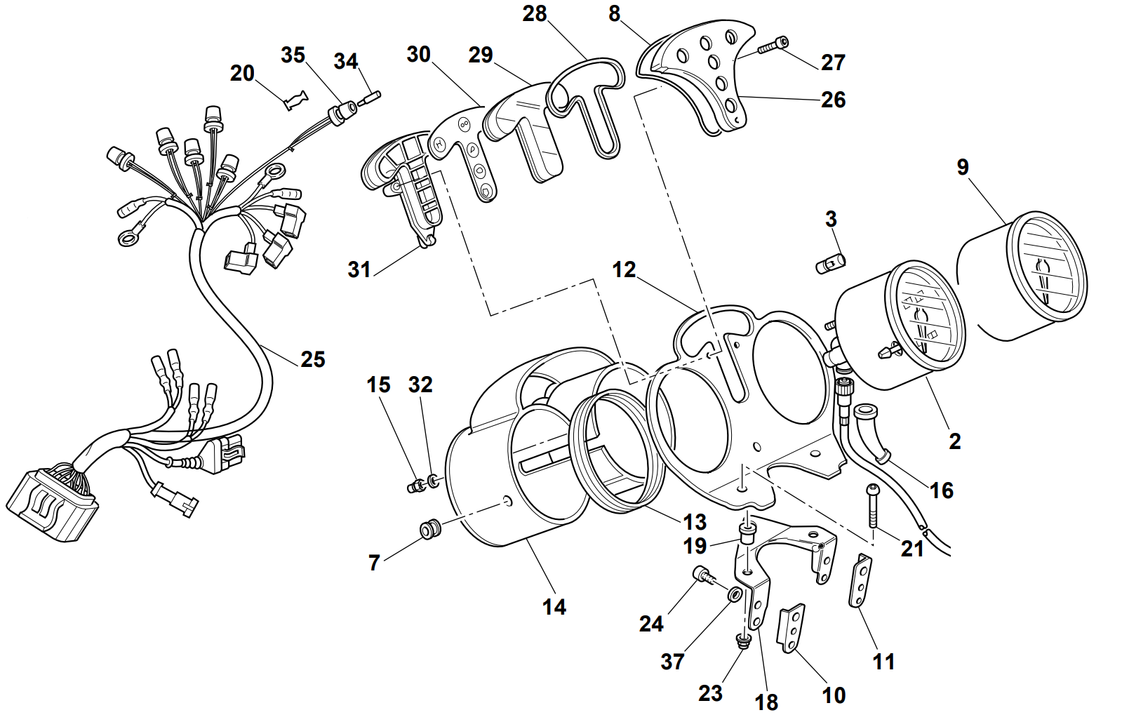

Bei den Instrumenten selbst ist der silberfarbene Frontring mit dem Gehäuse verklebt. Du willst aber gewiss nicht die Instrumente öffnen.Quick hat geschrieben: Mi 30. Okt 2024, 18:55 Bekommt man die Instrumente leicht ausgebaut? Ich meine irgendwo gelesen zu haben das die Ringe eingeklebt sind.
Ansonsten stecken die lediglich zusammen mit dem Gummi-Dichtiring (13) in der Instrumentenplatte, da ist nichts verklebt.
Das zerlegen des Cockpits ist kein Hexenwerk, etwas Geduld und Feinmotorik sind aber von Vorteil. Außerdem ist eine gewisse Reihenfolge zu beachten und dabei möglichst kein Kleinteile beschädigen, da diese kaum noch erhältlich sind.

Das mit den Ringen ist zwar Fummelei und mit Sicherheit brechen dabei Befestigungspins ab, aber wenn dann eh Kleber zum Einsatz kommt, kein Problem. meine Ringe mussten auch mal lackiert werden. Einer war dunkel, einer hell.....Das ist schon 8 Jahre her. Farbe und Ringe halten immernoch...

Bei den billigen Plasteinstrumenten ist nichts geklebt, zumindest nicht ab Werk.
Die Ringe sind gesteckt, mit ganz dünnen Pins, die sehr schnell brechen. und dann fliegen die Ringe weg... Verglichen mit den Veglias ist das billiger Müll den Aprilia da verbaut hat.
Zum Ausbau die Gummiringe mit Amor All Tiefenpfleger einsprühen und die Instrumente von unten nach oben drücken und vorsichtig hochdrehen. Der Tiefenpfleger greift nichts an und macht die Gummiringe geschmeidig.
