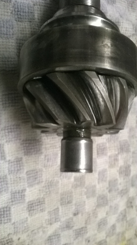

Alles zerlegt, nur für das letzte Lager vom Antriebsritzel muss ich mir noch einen passenden Abzieher basteln.

Moin V2-Takt,
wenn ich das richtig verstehe, bist Du am Triebling dran und meinst das Stützlager, das hinten am Stumpf aufgeschrumpft ist?
Roland schreibt m.E. vom eigentlichen HAG-Gehäuse und den darin befindlichen Lagern.
