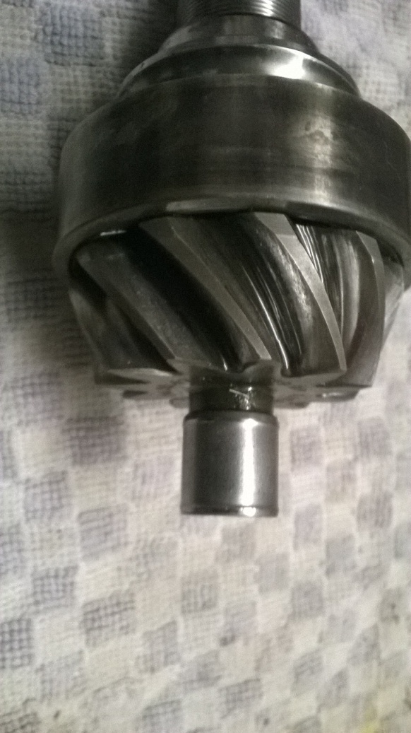

hat von Euch schon jemand mal das Winkelgetriebe am Kinterrad demontiert?
Lt. Werkstatthandbuch sollte das ziemlich problemlos gehen.
Man sollte zum Lösen der Kronenutter für die Eingangwselle zwar ein Spezialwerkzeug verwenden, aber als alter Maschinenbauer weis ich dass sas auch
mit einem Messingbolzen und Schlosserhammer gehen sollte.
Leider rührt sich überhaupt nichts.
Ebenso der Deckel mit den acht M8er Schrauben das Antriebsrad und Lager zusammenhält.
Die Passscheibe darunter hat Spiel, aber der Deckel rührt sich überhaupt nicht.
Git es da einen Insider Trick?
Gruß Frank

Kommando zurück
Hat mich jetzt doch die Berufsehre gepackt, war gestern Abend doch etwas müde
Alles zerlegt, nur für das letzte Lager vom Antriebsritzel muss ich mir noch einen passenden Abzieher basteln.
Danke an Schattenparker, jeder Tipp hilft. Anwärmen ist sowieso immer die erste Wahl

Moin V2-Takt,
wenn ich das richtig verstehe, bist Du am Triebling dran und meinst das Stützlager, das hinten am Stumpf aufgeschrumpft ist?
Roland schreibt m.E. vom eigentlichen HAG-Gehäuse und den darin befindlichen Lagern.
