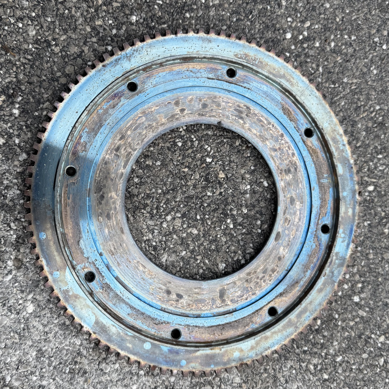

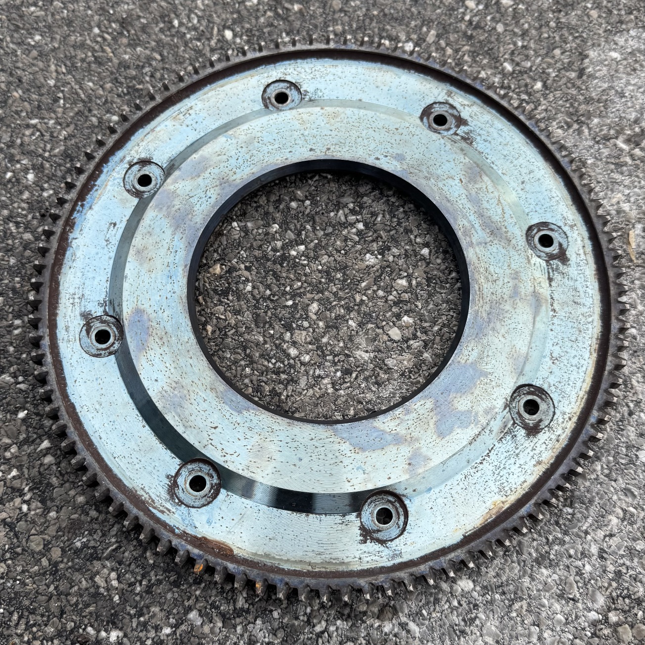

Der Kranz war wohl schon mal sehr warm.
Wie sieht denn wohl die Zwischenscheibe aus?
Ist der Kranz denn plan oder schon ein "Teller"?
Ich denk der hat nix und ist noch gut.
Hast du denn nichts gemerkt beim anfahen oder schalten im Betrieb
ausser die Geräusche?

300°C, für BBQ grad recht, zum smoken zu viel.
Der Rest rundrum schaut gut aus.
Ich würde sagen Plan. Ich frag noch meinen Spezl den Schmied, der ist der Eisen-Profi.
Außer dem Schlagen keine auffälligen Geräusche, die Kupplung kam schon sehr spät, hat aber (gefühlt) nicht geschliffen.
Mal schaun, wie sie sich nach der Reparatur im Vergleich fährt. Wenn was sehr schleichend kommt merkt man das nicht so.
