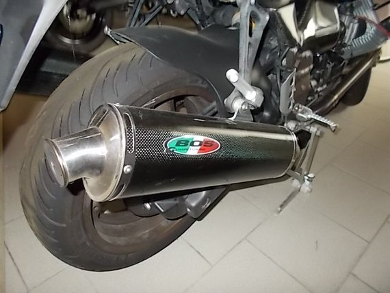

Hallo an alle,
ich bin neu in diesem Forum und habe nun eine Frage an die Gemeinde.
Die originalen Endtöpfe sind durch ausgetretene Batteriesäure optisch vermurkst und im Verbund mit dem Stucci Sammler bringen die auch nicht wirklich einen guten Sound.
Daher checke ich nun was die beste Lösung sein könnte.
Mich sprechen die "BosOriginal" Endtöpfe sehr an.
Jedoch bin ich mir nicht sicher ob die mit Adapter und Anbaumaterial 699,- EUR kostenden Komponenten auch montiert werden können.
Bos schrieb mir "dieses ist aber nur für spezielle Modelle passend. Für Ihr Motorrad müssten Sie sich diese anpassen.
Ein guter Ansprechpartner für Sie wäre Roland Däs. Der ist Moto Guzzi Experte; vor allem was Umbauten betrifft. Er verwendet unter anderem auch BOS Anlagen.
Nun ist die Fa. Däs recht weit weg vom Niederrhein und eventuell gibt es ja Erfahrungen hierzu oder auch sonstige Tipps zu Alternativen.
Mistral ist sicher auch interessant, ich möchte jedoch schon einen schönen dumpfen Sound und keinen fast gleichen Sound wie die jetzige Konstellation, jedoch auf keinen Fall suche ich Krawalltüten.

der Roland DÄS ist die beste Adresse für BOS-Endtöpfe an der V11. Da es für die V11 ja weder Adapterrohre noch ABE gibt, kann Dir in beiden Fällen der Herr DÄS helfen. Er hat Adapterrohre und kann die Töpfe eintragen (lassen). Hatte das auch so gemacht.
Die BOS klingen super, jedoch nicht zu laut. Die Mistral mit Zulassung sind mit eingebauten DB-Eater leiser als die BOS und die Variante ohne DB-Killer oder ohne E-Prüfzeichen ist zu laut.
(Hatte schon Mistral mit ABE/ohne ABE/BOS mit Eintragung)

Ja... meine *Tenni* hat den original ovalen Carbon BOS Endauspuff.
Rechts ist allerdings die Carbon-Hülle auf Höhe der Befestigungsschelle eingedrückt. Das habe ich durch 2cm untergelegte Beilagscheiben ausgeglichen.
Ein neuer Satz BOS Carbon Endauspuff kostete vor 5Jahren über 600€. Bei Daes.
