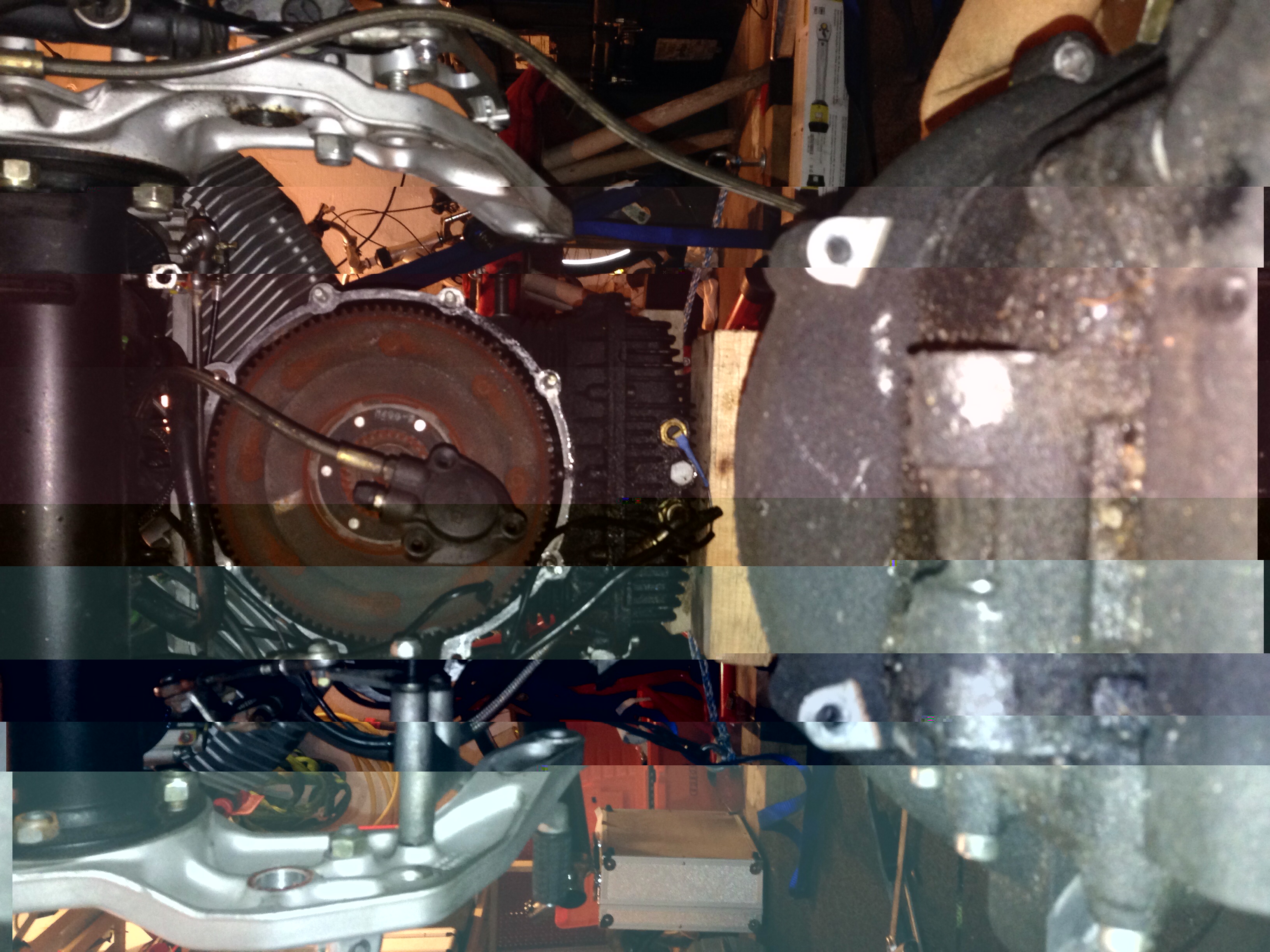

Fuer heute hab ich fertig. 2,5h mit nem Teller Spaghetti dazwischen....
- Beiträge: 4937
Re: Kupplung erneuern
Ich wollte das nicht....
Was ist denn das fuer ein Spezialwerkzeug zum Spannen der Kupplung vor Zerlegung ?

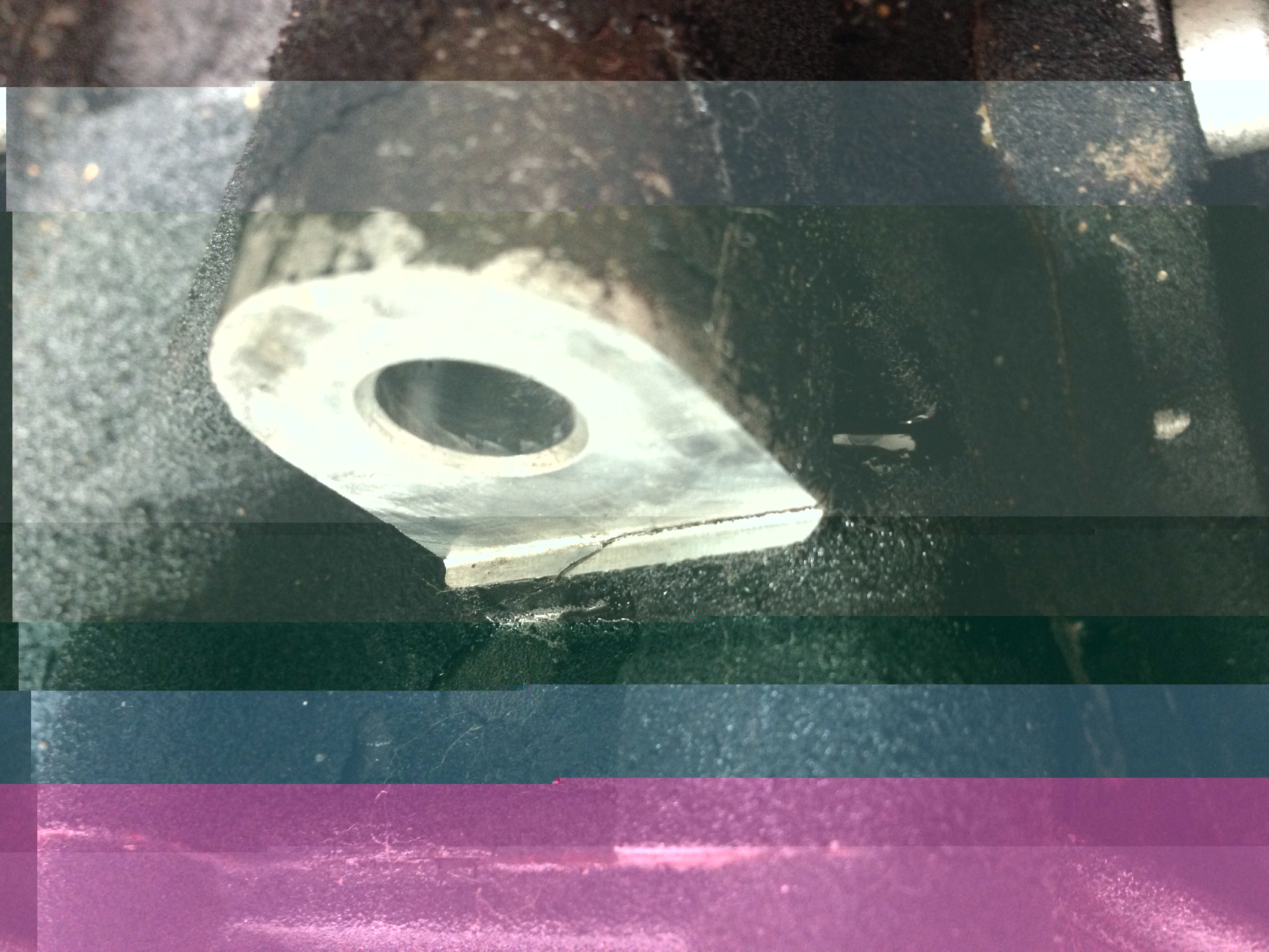

Getriebegehäuse: wenn ich das mit so nem Epoxi super Metallkleber flicke von innen....
Kann das halten bzw. Kann man dann noch schweißen? Wenn ich über die Saison käme, wäre ja schon gut.
Das mit dem Kleber würde ich lassen. Wäre mir zu unsicher, kein vertrauen an so einem wichtigen Teil. Stell dir vor das fällt dir während der Fahrt ab und rein dann siehst du echt alt aus.

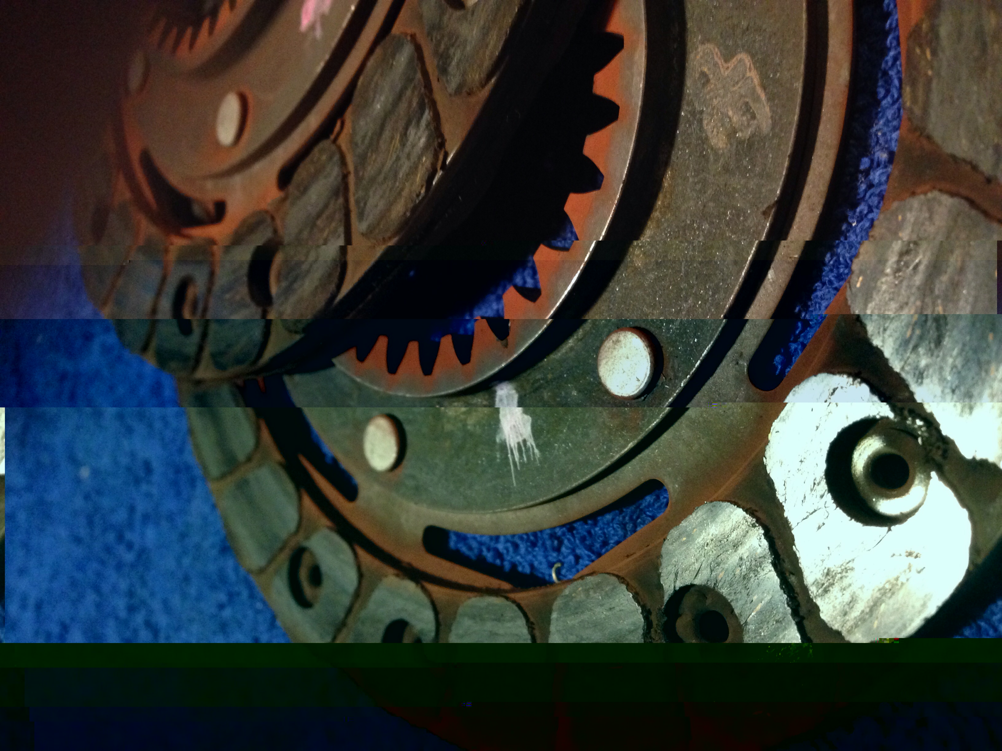

Nu hab ich vieles feines Spezialwerzeugs hier liegen, damit niemand sagen muss, der Dilo pfuschelt da mit Korkenzieher Kneifzange dran rum (Danke Bernhard) und dann pack ich die Kupplungsscheibe(n) aus und stelle fest:
2 St auf der Rechnung
2 St bezahlt
ABER NUR EINE GELIEFERT
2 St bezahlt

Dann bau ich meine eigenen halt wieder ein. Fuer "gebraucht" gehen die noch durch....
