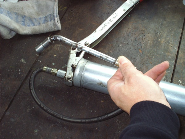

So Männers,
war die Sasche einfach leid.
Hab die Schwinge jetzt einfach ausgebaut und die Kardanwelle geschmiert.
Da hätte sich Luigi aber mal was besseres einfallen lassen können um die Kardan abzuschmieren.
Naja, wie gut das ich die Schwinge ausgebaut hab, hab bis eben den Rost bekämpft. (:
Gruß Markus
PS: Bilder update

haste den Käfig denn nun gekürtz oder ein Loch reingemacht?
Das währe die Gelenheit gewesen wo der Rost denn nun weg ist.
Re: Wen soll ich fragen, wenn nicht euch?
Nein,
ein Loch hab ich nicht rein gemacht.
Mein Dad kam am späteren Abend mit einer anderen Fettpresse damit komme ich an den Schmiernippel dran.
Morgen wird wieder alles zusammen gebaut.
Gruß, Markus
Gruß, Markus
