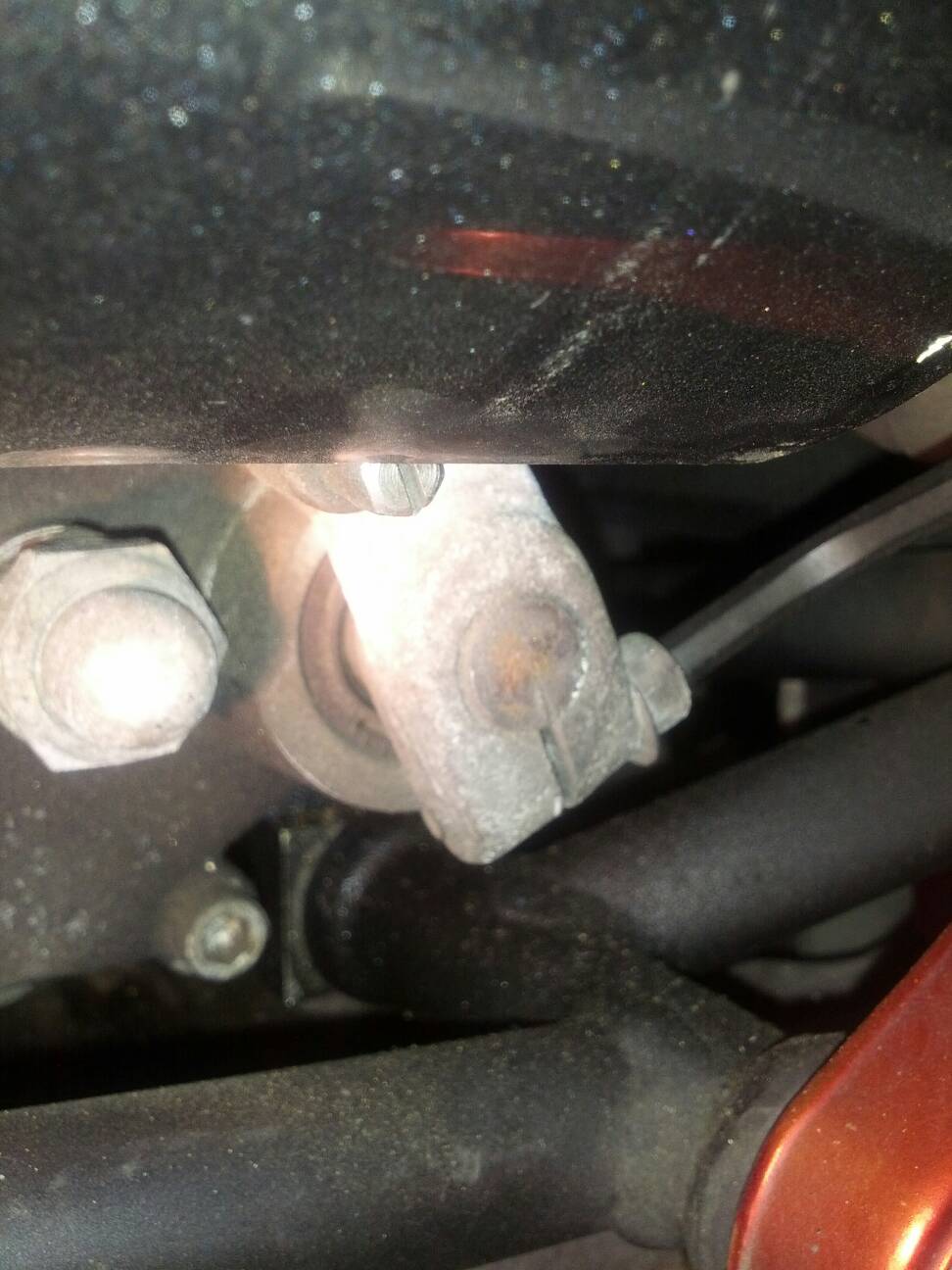

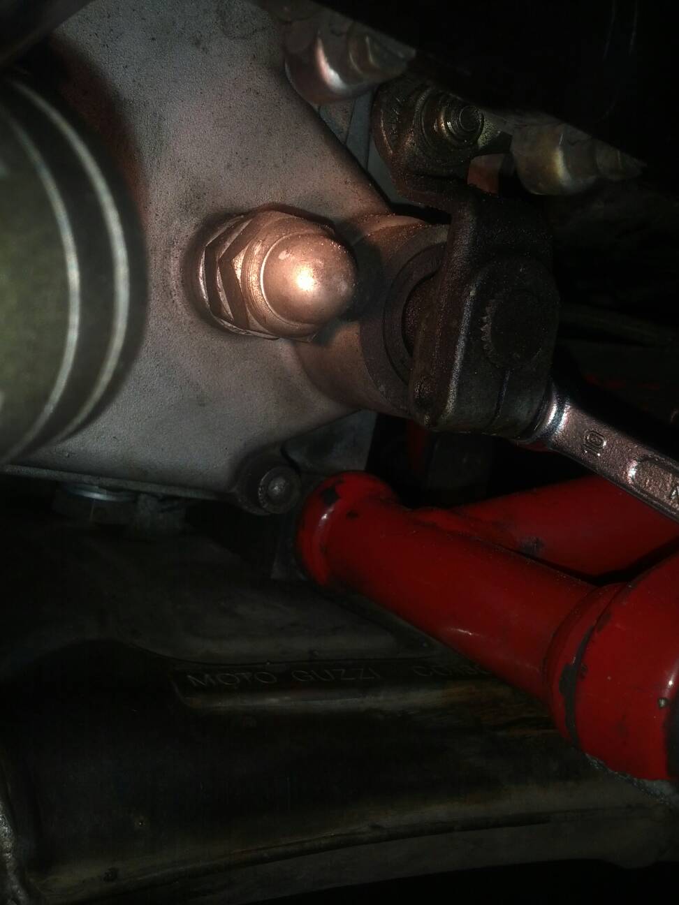

....sonst geht es euch wie mir am Sonntag. Ich musste 30 km im 2. Gang mit Mofatempo und Motorradkrach nach Hause fahren. Es ging kein Gangwechsel mehr. Nachdem ich mit breitem grinsen und dem Gedanken "sie hat noch nie wirklich gemuckt" unterwegs war, ging plötzlich der Schalthebel weder hoch noch runter. Mein erster Gedanke: Mist! Schaltfederbruch. Nun doch bei einer KR?!
Zu Hause hab ich dann alles bereit gelegt zur Operation Federwechsel. Anlasser weg und da hab ich nicht schlecht gestaunt. Die Verbindungsschraube Schaltwelle-Schalthebel war nicht mehr vorhanden. Die Reparatur war dann null-komma-nix erledigt und ich hab nun eine Ersatzschraube dabei. Man kommt aber trotzdem nur hin, wenn der Anlasser weg ist....
By-the-way. An der Welle neben der Schaltwelle am Schaltkasten ist Öl. Nicht viel aber eben nicht dicht. Ich nehme an, es gibt innen einen Dichtring? Also muss alles demnächst nochmal runter.

Na Andi da haben wir ja beide ein vergleichbares Erlebnis gehabt. Ich war so totsicher, dass die Schaltfeder gebrochen ist und hab saudumm geguckt als ich die verlorene Schraube bemerkt habe. Durch eine Schraubschelle um den Anlasser geht es dahinter verdammt eng zu. Diese Schraubschelle war auch kaputt. Evtl durch Berührung mit der Schraube? Ich hab dann den ersten Versuch mit normaler Schraube abgebrochen und eine abgeflachte Innensechskant-Schraube verwendet. Nun ist genug Platz. Die Teile können sich nicht mehr berühren.

Ich habe je eine M6 mit 5er Imbus und SW10 Sechskant verbaut. -M-
Re: Immer eine M6 16m u selbstsichernder Mutter dabei haben.
UPs! hab ich noch nie gesehen. 6-Kant UND Inneninbus?
diese Schraube wurde nicht verloren. Die darüber, die Schaltwelle und Schalthebel über die Längsstange verbindet, war verlustig gegangen...
