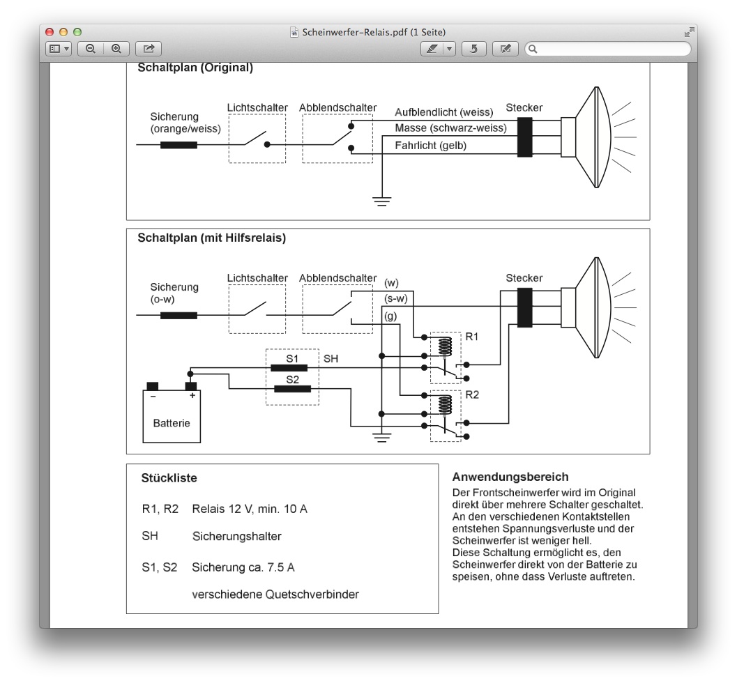

Mach Nägel mit Köpfen ....
Beiträge: 10014
Re: Fernlichtkontrolllampe leuchtet mit Abblendlicht
DiLo,
das ist die Empfehlung, die Stromversorgung von Abblendlicht und Fernlicht ueber Relais zu schalten.
Das ist gut und richtig, und habe ich auch schon bei meiner schwarzen V11_KR SPORT aus Singapur gemacht: siehe Licht in der Nacht *klick*. Bringt echt was...
Aber Neon hat sein Problem mit der blauen Kontroll-Leuchte im Armaturenbrett.
Die hat er leider zu LED umgebaut.
Ob da dein Tip hilft ...? ...eher nicht.
Ah Martin. Du hast natürlich recht. Ich war aber im Kopf schon weiter....
Die LED´s mit den Schalter Kabeln vertüddeln und dem Licht, wenn er eh schon am Strippen ziehen ist, Ein Massekabel direkt zur Batterie ziehen.
100% sollte auch gehen, die LED zwischen Sicherung und Relais zu setzen. Dann ginge aber der ganze Saft durch die LED. Ob das nicht kontraproduktiv ist, weiß ich nicht.
