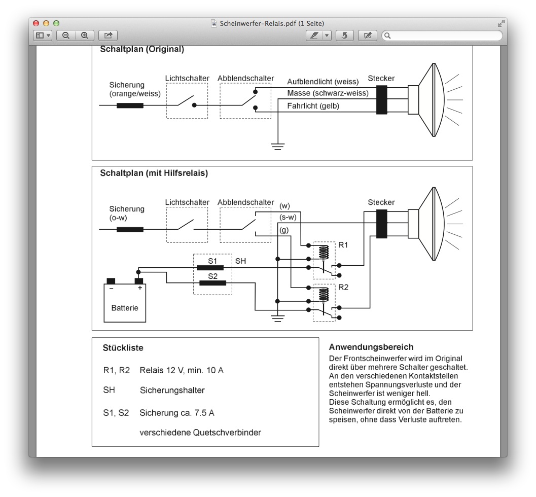

Mach Nägel mit Köpfen ....
Beiträge: 10088
Re: Fernlichtkontrolllampe leuchtet mit Abblendlicht
DiLo,
das ist die Empfehlung, die Stromversorgung von Abblendlicht und Fernlicht ueber Relais zu schalten.
Das ist gut und richtig, und habe ich auch schon bei meiner schwarzen V11_KR SPORT aus Singapur gemacht: siehe Licht in der Nacht *klick*. Bringt echt was...
Aber Neon hat sein Problem mit der blauen Kontroll-Leuchte im Armaturenbrett.
Die hat er leider zu LED umgebaut.
Ob da dein Tip hilft ...? ...eher nicht.

Beiträge: 4966
Ah Martin. Du hast natürlich recht. Ich war aber im Kopf schon weiter....
Die LED´s mit den Schalter Kabeln vertüddeln und dem Licht, wenn er eh schon am Strippen ziehen ist, Ein Massekabel direkt zur Batterie ziehen.
100% sollte auch gehen, die LED zwischen Sicherung und Relais zu setzen. Dann ginge aber der ganze Saft durch die LED. Ob das nicht kontraproduktiv ist, weiß ich nicht.
Dabei fällt mir ein: Als ich meinen Kabelbaum zum Cockpit zerfleddert habe, hatte ich da Feuchtigkeit drin. Und da wurd von Luigi nichts an Technik aus Luft- und Raumfahrt verwendet, sondern schlicht mit dem Lötkolben gebruzzelt. Deswegen ist das Teil wahrscheinlich auch so teuer: Handarbeit von Donna Luigi.
Edit: Den Schaltplan nochmal angeschaut, muss eine LED als Fernlicht Kontrollampe eigentlich glühen. Abhilfe kann da eigentlich nur eine Diode zwischen Fern- und Abblendlicht schaffen.
