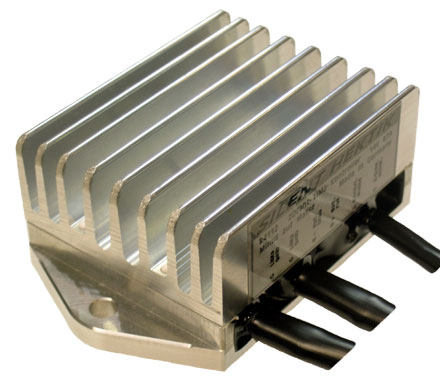

guzzipapa hat geschrieben:...Muss so ein Regler exakt ein Originalersatzteil sein?
Entscheidend dafuer, ob ein anderer Regler einfach (neudeutsch Plug&Play) passt, sind 2 Dinge:
1. Lochabstand und Durchmesser der 2 Befestigungsschrauben
2. Stecker an den Kabeln
...2.1 von der LiMa zum Regler
...2.2 vom Regler zur Batterie
...2.3 vom Regler zur roten Ladekontroll-Leuchte im Armaturenbrett
Zum Beispiel Silent Hektik bietet sowas:
R4112 2Draht LiMa-Kontroller © 14V 47A ...... 197 Euro
Bild = http://www.silent-hektik.de/R4112d.jpg

Re: Sätisfäktsch'n -- Föhn-Fahren heute
.., und die Stecker passen auch?
Haben die keinen bis 25 oder 30A für weniger Geld?
