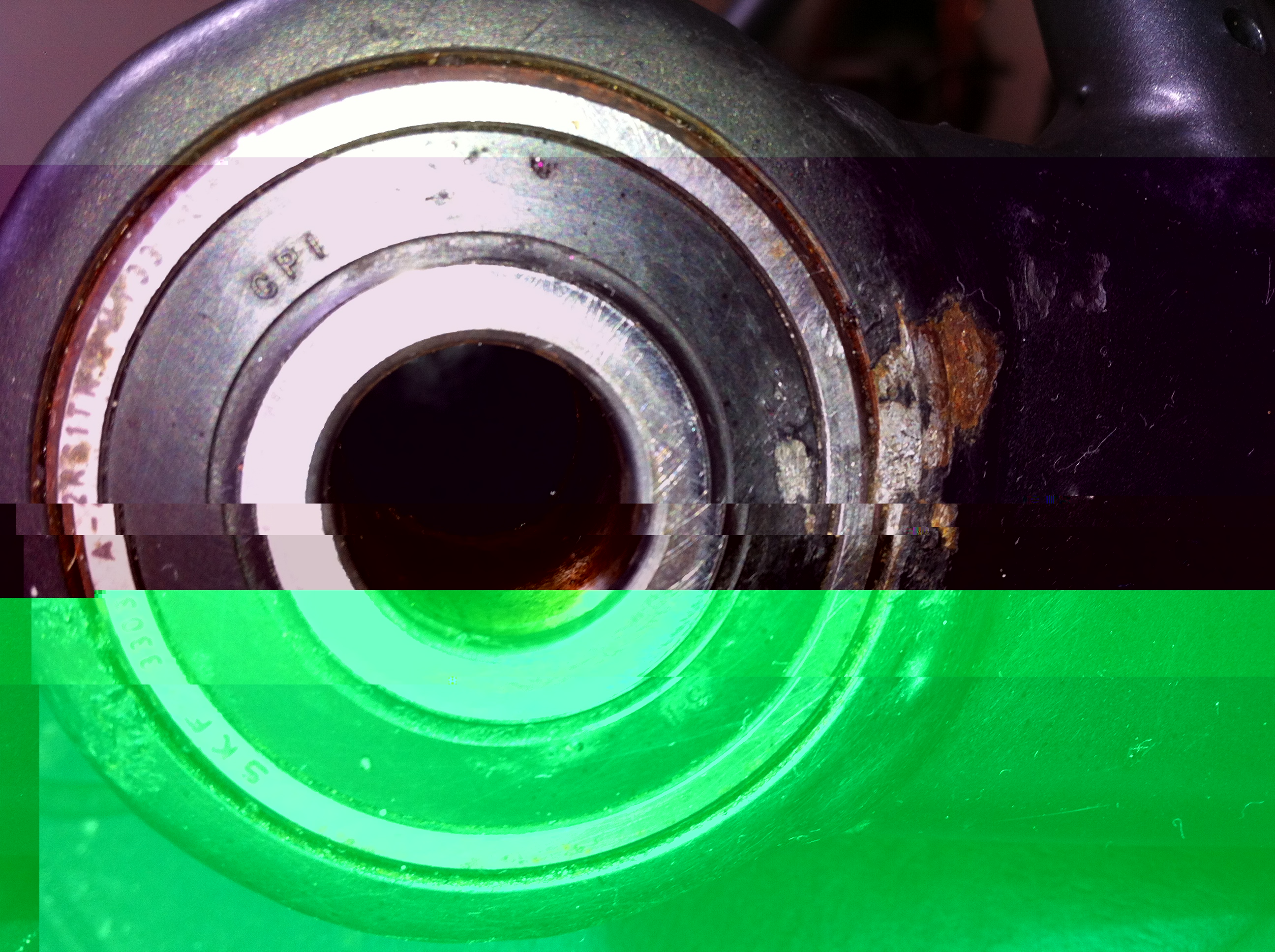

Leute, bestimmt schon tausendmal geschrieben, aber: wie teste ich das Schwingenlager?
duc
Foren-As
Beiträge: 92
Registriert: Sa 24. Sep 2011, 23:02
Wohnort: 63071 Offenbach
Re: GESUCHT: Schwingenlager günstig und schnell
Beitrag von duc »
DiLo hat geschrieben:Leute, bestimmt schon tausendmal geschrieben, aber: wie teste ich das Schwingenlager?
Schwinge ausbauen, mit dem Finger die Lager drehen.
Wenn sie sich geschmeidig drehen lassen, ohne dass du das Gefühl hast sie rasten an manchen Stellen ein, dann sind sie völlig OK.
Wenn sie sich gar nicht drehen lassen, oder der innenring schlackert, dann sind sie kaputt.
Wenn si sich drehen lassen, aber aber du dass gefühl hast sie drehen hakelig, ist das ein Zustand zwischen kaputt und neu. Die Dinger gehen meist nur mit grober Gewalt und hohem Aufwand raus. Abzieher und Wärmebehandlung versagen hier in der Regel. Meist hilft nur das Lager zu zersoren und die Einzelteile rauszufräsen.
Meine Empfehlung, lass leicht hakelige Lager drin.
Horst

Ich bin nicht wild drauf, die Lager zu wechseln. Aber wo die Schwinge eh schon (fast) draussen ist, wär´s Unfug, nicht zu prüfen.
Danke, Männers. werde berichten....

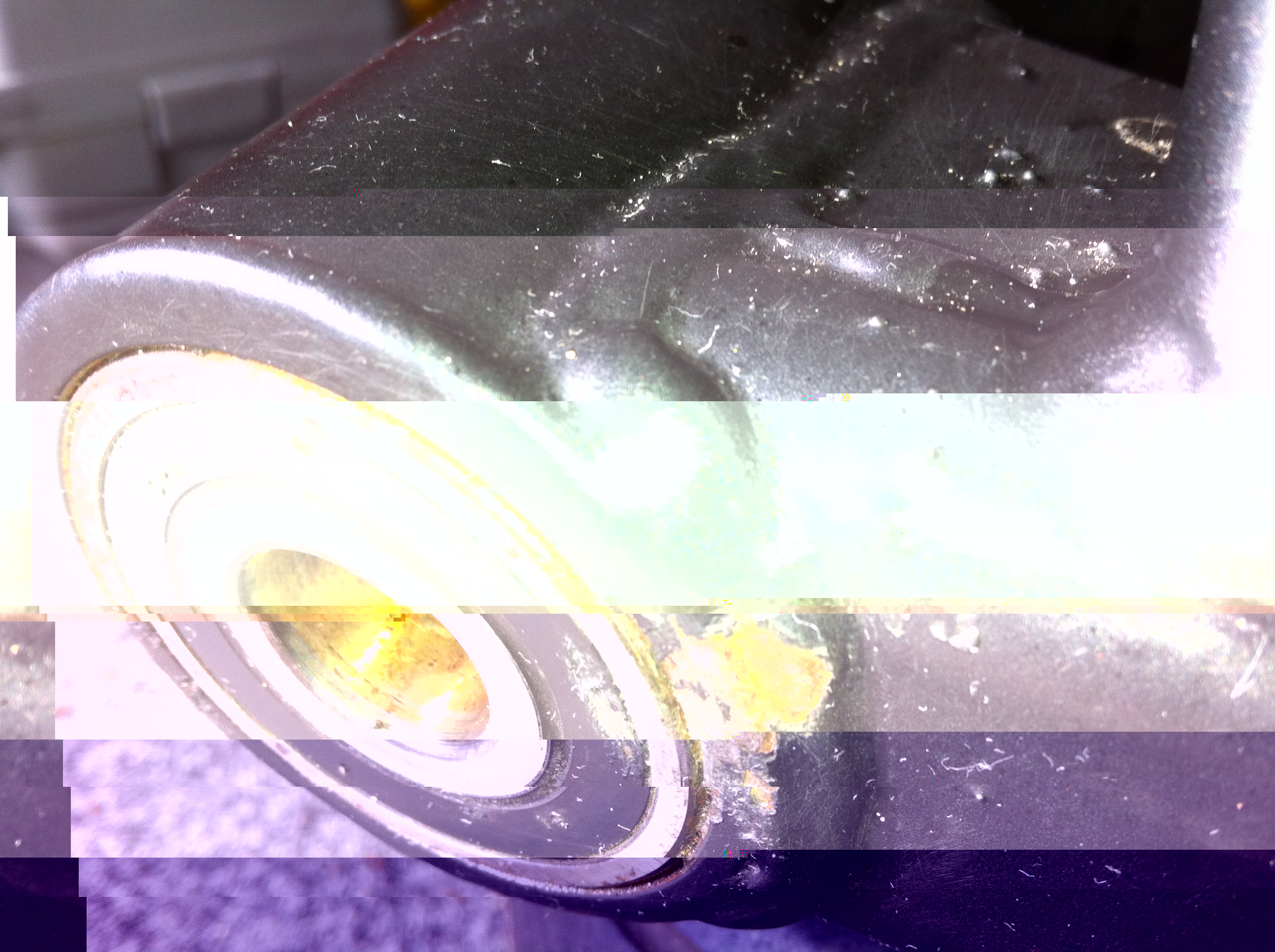

Beiträge: 4966
Schwinge ist raus. Lager laufen schön sämig weich ohne Rattermarken. Das macht mich glücklich. Muss nur mal schauen, wo die Scheuerstellen herkommen ....
