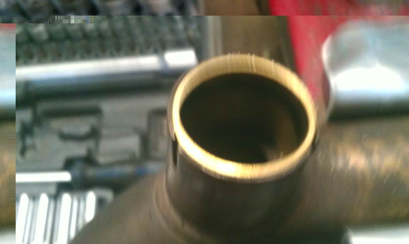

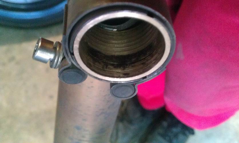

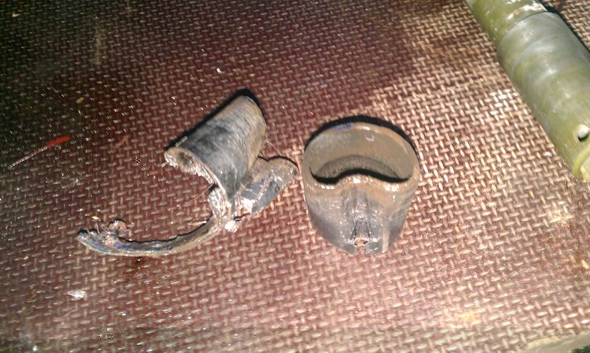

Meine Elfe hat jetzt ca. 37.000 km gelaufen und die tollen Dichtungen des I-Rohr sind zum zweiten Mal im

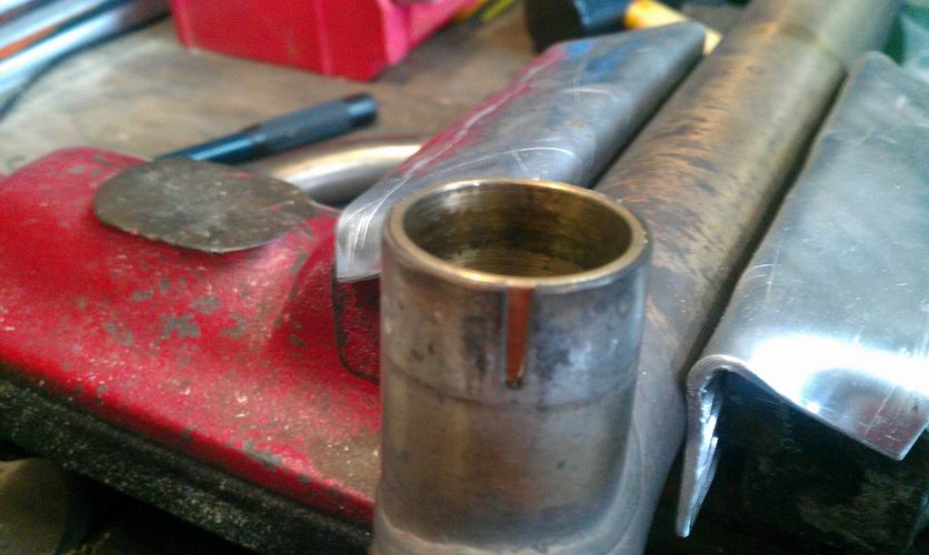

Jetzt habe ich mir Rotgußringe angefertigt.
Von den Maßen sind sie so, dass ich sie von Hand, mit Kraft in die Krümmerstutzen schieben konnte und das I-Rohr auch ohne Werkzeug eingeführt habe. Eingeführt (geiles Wort).
Spricht da was dagegen mal zu testen wie lange das hält
Ca. 5.000 km später, es funzt noch immer. Rotguß iss ein geiles Zeugs
