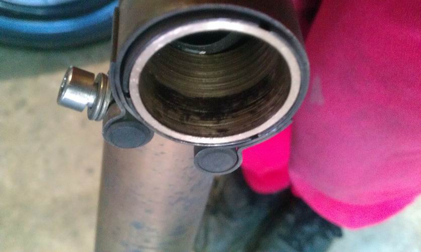

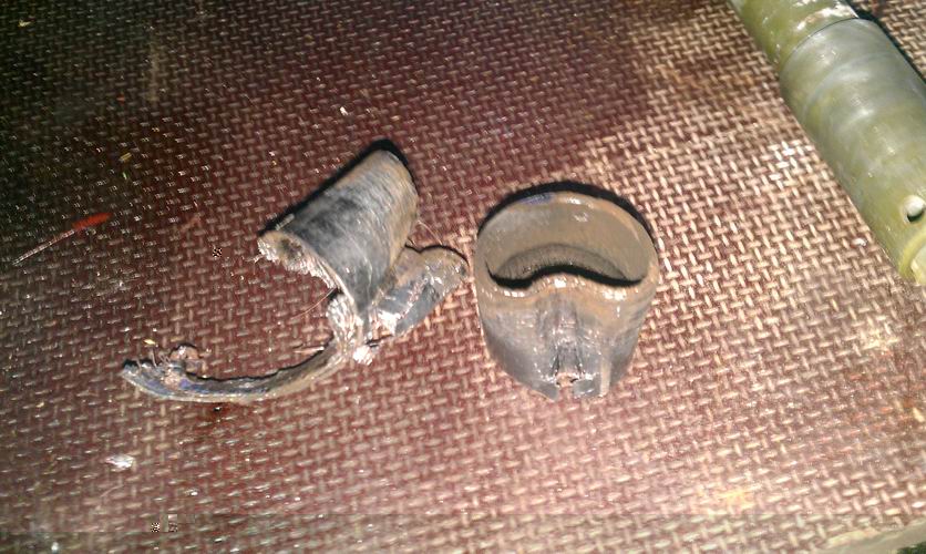

Meine Elfe hat jetzt ca. 37.000 km gelaufen und die tollen Dichtungen des I-Rohr sind zum zweiten Mal im :hintern:

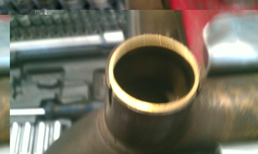

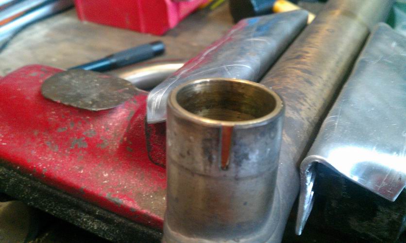

Jetzt habe ich mir Rotgußringe angefertigt.
Von den Maßen sind sie so, dass ich sie von Hand, mit Kraft in die Krümmerstutzen schieben konnte und das I-Rohr auch ohne Werkzeug eingeführt habe. Eingeführt (geiles Wort).
Spricht da was dagegen mal zu testen wie lange das hält :?: :?: :?:

Ca. 5.000 km später, es funzt noch immer. Rotguß iss ein geiles Zeugs :-D
