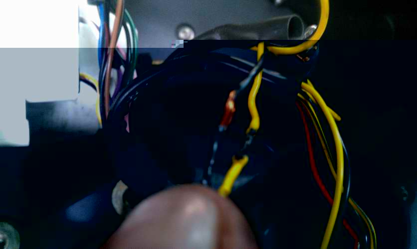

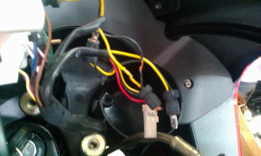

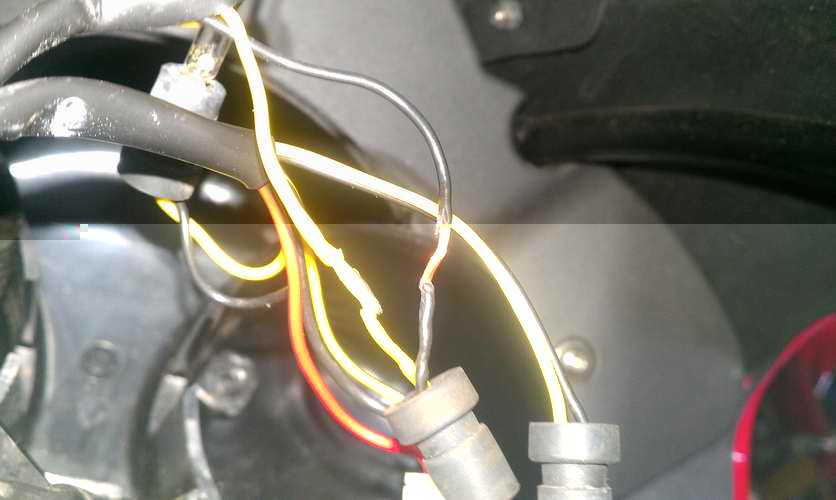

Das Rätsel ist gelöst. Von der Instrumentenbeleuchtug hatten sich zwei Kabel so lieb, dass Sie sich verschweisst hätten. Ich habe gerade die Scheidung eingeleitet. Kann doch nicht jeder machen was er will, wo kommen wir denn dann hin. Bilder folgen.

Da über diese Kabel keine großen Ströme fliessen vermute ich, die Kabel haben sich durch Vibrationen gegeneinander wundgescheuert.

Den hinteren Kabelbaum habe ich nur 20 cm weit aufgeschnitten. Dann war ich zu faul und habe auf den Schaltplan geschaut.
