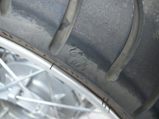

- Beiträge: 4956
Re: Bridgestone BT16 oder BT23
Trali, trala, tralü ... gibt auch noch andere Fan-Gemeinden, die mit Ihren Pellen voll zufrieden sind und in jedem Reifenfred emsig mitschreiben .....
Aber prinzipiell bin ich tierfreund und finde, auch Elefanten brauchen einen geschützten Lebensraum...
