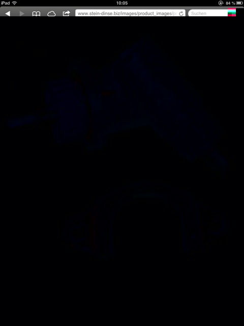

.., hatte ich. Wobei der Winkeltrieb auf dem Foto ausschaut wie der vom Getriebe. Bei S&D schaut der so aus: http://www.stein-dinse.biz/images/produ ... 768310.jpg

Okayy
Es gibt dann auch noch mehrere Varianten bei S&D zu erstehen......
Also Werner - richtig deine ist die, die ich an meinem Tacho habe.

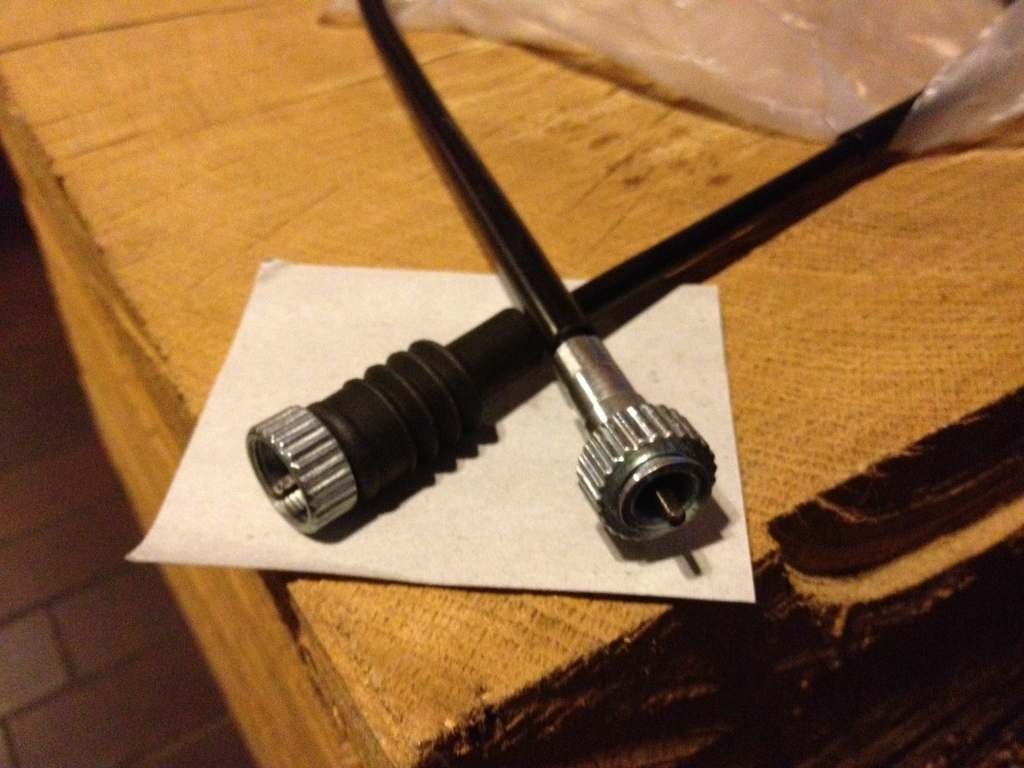

Von S&D bekam ich übrigens auch folgende Tachowelle
Sie wurde mir anschließend aber auch problemlos ersetzt :mrgreen:
