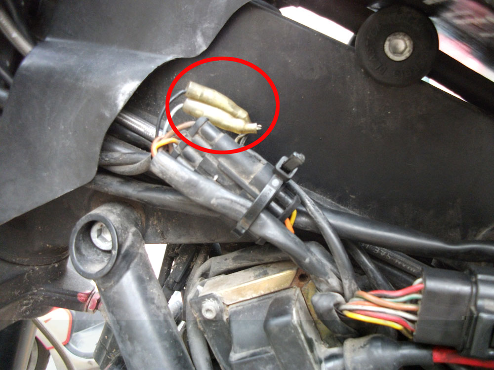

So, die Dicke läuft wieder! Hab mich mit eurer Hilfe schön durchgehangelt. Nach dem Überbrücken des Relais passierte ebenfalls nix. Strom war aber da. Also nochmal am Valeo 50 gemessen. Strom war auch da. Beherzt dem Anlasser einen Schlag verpasst... und sie läuft. Besten Dank nochmal für eure Tipps und insbesonder Hubert für seine geduldige Lehrstunde in Sachen V11-Elektrik. :clap:
Zwei Fragen bleiben:
1. Weiss jemand wofür die beiden auf dem Foto eingekreisten Stecker auf der linken Seite des Rahmens sind. Beide hatten sich gelöst und nur noch lockeren Kontakt. Vielleicht liegt ja hier die gelegentliche Startunwilligkeit der Dicken begründet.
2. Sollte ich mir einen Reparatursatz für den Valeo besorgen und mir den Anlasser im Winter mal vornehmen? Anleitung hab ich schon im Forum gefunden. Oder anders formuliert: Kommt so ein Hänger schon mal vor oder zeigt er, dass der Anlasser Renovierungsbedarf hat?

Was für Farben haben die Kabel (auf Italienisch, wenn's geht)?
Meiner hat das Problem auch grad, aber nur wenn er warm ist, also zB. an der Tankstelle (harmlos) oder an der Ampel (schon eher spannend). Ich hab nachgeschaut, da brauchts neue Kohlen. Das letzte Mal hab ich die Dinger glaub ich sogar aus Berlin kommen lassen, aber ob ich Adresse jetzt noch finde?

Zu 1: Das sind die Rechtslinkssyndrom Verbinder.
Zu 2: Lass ma ganz ruhig angehen. Wenn der Valeo funzt dann funzt er.

Thomas hat geschrieben:Zu 1: Das sind die Rechtslinkssyndrom Verbinder.
Na, ich habs vermutet, dann kommt die gelegentliche rechts/links Startunwilligkeit wohl daher. Und ich kümmere mich die ganzen Jahren um die dämlichen Steckverbindungen auf der rechten Seite. :hammer:
@ Hubert: da wir hier von hochwertigen Designelementen an einem über die Jahrzehnte stets verfeinerten Motorrad sprechen ist der eine natürlich in Fahrzeugfarbe gehalten, also "grigio titanium". (Könnte aber auch schwarz sein)
Der andere ist "bianco speciale". (Könnte aber auch weiss sein)

Beim mir ist das Rechtslinkssyndrom weg, nachdem ich den Stecker auf der rechten Seite getauscht habe... Der geht auch zum Kombinstrument am Lenker, wo auch der Anlasserknopf sitzt.
Es kann aber nichts Schaden statt der Kabelverbinder an der rechten Seite, ordentliche 2-polige AMP-Stecker ranzumachen.
Nach meinem Umzugsstress suche ich gern mal nach der Funktion der beiden Kabel auf der linken Seite.

Was mich noch stutzig macht, ist Deine Aussage "ein beherzter Schlag auf den Anlasser und sie läuft wieder". Das ist eher ein Zeichen für einen Klemmer im Magnetschalter. Opelfahrer hatten früher immer einen Hammer im Fussraum, um das Problem unterwegs zu beheben.
Falls die Startunwilligkeit noch einmal wieder aufkommen sollte, würde ich den Magnetschalter zerlegen und reinigen.

na ja, da kamen ja gleich mehrere Dinge zusammen. Zur Rügen-SAF lief auch die Benzinpumpe nicht. Nach Überprüfen der Relais und sämtlicher Stecker unter dem Tank rechts ging die wieder, anspringen war aber immer noch nicht. Dann waren da die beiden losen Stecker auf der linken Seite und der hängende Magnetschalter.

diemo hat geschrieben: 1. Weiss jemand wofür die beiden auf dem Foto eingekreisten Stecker auf der linken Seite des Rahmens sind. Beide hatten sich gelöst und nur noch lockeren Kontakt. Vielleicht liegt ja hier die gelegentliche Startunwilligkeit der Dicken begründet.
(Foto siehe oben)
Bin jetzt schlauer! Die beiden gehören zum Microschalter am Kupplungshebel. Das Kabel dorthin ist ziemlich knirsch verlegt und hat nach und nach die Stecker auseinandergezogen. Das war dann wohl mein persönliches rechts-links Syndrom.

Ich hab diese beiden Kabel vor langer Zeit bereits verlötet....
