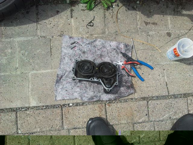

Die Schaltfeder bricht eigentlich nur (oder häufiger) bei den Modellen mit der "dicken" Sperrklinke. Da hatte Luigi mal von 15mm auf 16mm aufgerüstet ohne die Feder anzupassen. Ich habe versucht den Durchmesser etwas zu reduzieren (kostet ordentlich Muskelschmalz) und auch zu entgraten aber wohl beides nicht ordentlich ausgeführt, so das es immer wieder mal passiert.

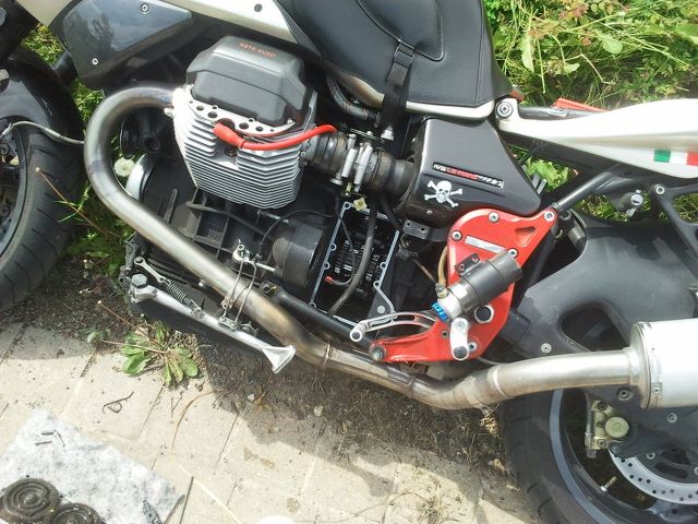

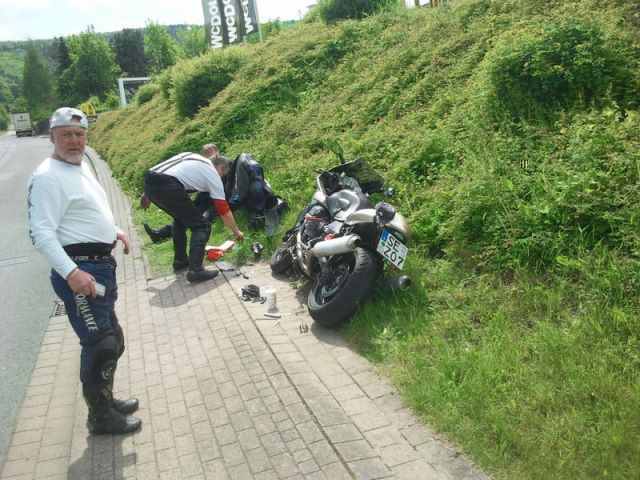

Nun noch final die Fotos :-)
Der Patient
Der Patient
Blick ins Getriebe
Blick ins Getriebe
In Schräglage
In Schräglage

Super! Auch gut zu wissen, dass die Elfe soo flach gar nicht liegen muss. Ich hab mir die Dichtmasse und das restliche Werkzeug besorgt und ein Feder-to-Go-Paket geschnürt. Ein paar Sicherungen noch dazu und die Bayern - Tour kann losgehen am 04.06.12. Natürlich bin ich Samstags um 20:45 Uhr wieder zurück......Schlaaand, oh Schlaaand.
