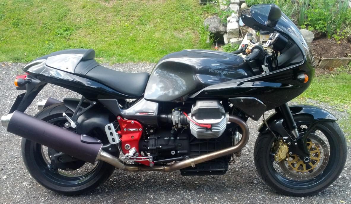

Großes Service gemacht, gewaschen, poliert...das ist schön, das freut den Piloten :gaas:
