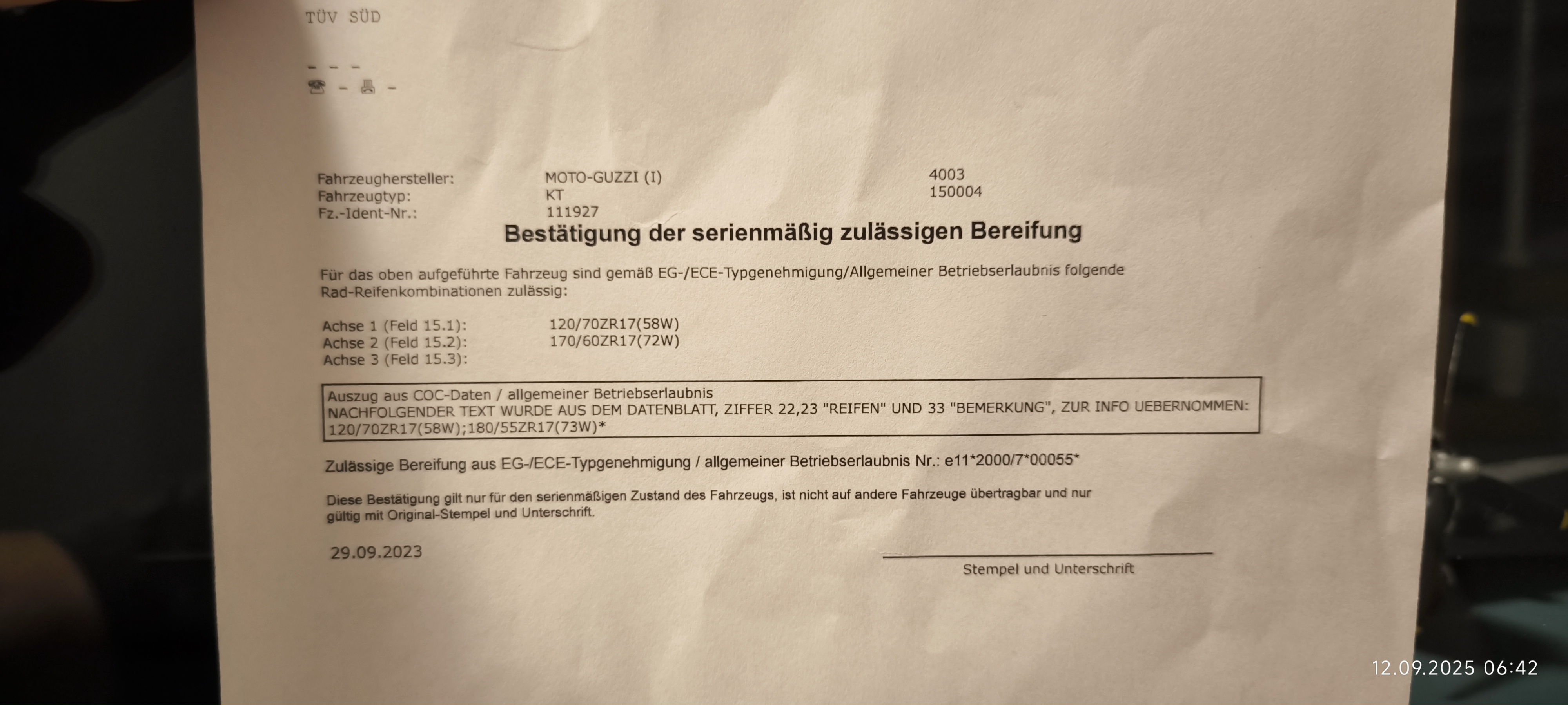

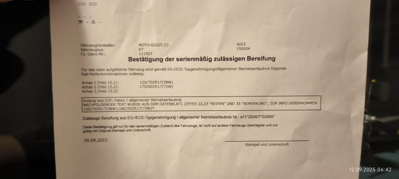

Danke Leute, aber ich fragte nach aktuellen Erfahrungen.
Diese Seite nennt sich "Reifenfreigabe.de"
In den Dokumenten der Reifenhersteller steht aber nicht
"Reifenfreigabe" oben drüber, sondern "Service-Information".
Bei Pirelli kann man sich zudem noch diesen Disclaimer vor Download der "Service-Information" durchlesen, also Quelle: Pirelli.com. (Hoffentlich verletze ich mit diesem Auszug keine Urheberrechte.)
Wichtiger Hinweis zu Reifenumrüstungen an Motorrädern!
Im Verkehrsblatt 15/2019 vom 15.08.2019 wurde die Praxis der Reifenumrüstung an Motorrädern neu festgelegt. Daraus resultiert, dass bestehende Bereifungsempfehlungen oder Unbedenklichkeitsbescheinigungen nicht länger als alleiniger Nachweis über eine gefährdungsfreie Montage bei abweichender Dimension oder Bauart herangezogen werden können.
Gültig ist die neue Vorgehensweise für Reifen, die nach 31.12.2019 hergestellt wurden, bzw. ab dem Jahr 01.01.2025 für alle Reifenumrüstungen.
Bei der Reifenumrüstung werden nun folgende Fälle unterschieden:
Fall 1: Fahrzeuge mit EU-Typgenehmigung (die Mehrheit der Fahrzeuge ab BJ 2000)
Fall 1a: Gleiche Reifengröße, anderer Hersteller.
Die Umrüstung ist zulässig, die Betriebserlaubnis erlischt nicht. Eine Anbauabnahme und Eintragung in die Zulassungsbescheinigung ist nicht nötig (Verkehrsblatt 15-2019, Nr. 90). Für diesen Fall stellen wir Ihnen eine Service-Information zur Verfügung, aus der die von uns empfohlenen Reifenkombinationen für Ihr Fahrzeug hervorgehen.
Fall 1b: Geänderte Reifengröße, die innerhalb der original eingetragenen Reifengrößen liegt.
Setzt voraus, dass schon bei der Fahrzeughomologation mehrere Reifengrößen eingetragen wurden und die neue Reifengröße innerhalb der in der Zulassungsbescheinigung (ZB) oder im COC-Papier aufgeführten Dimensionen liegt. Diese änderung ist ohne Weiteres zulässig, auch hier hilft Ihnen eine Service-Information bei der Auswahl der geeigneten Bereifung.
Fall 1c: Geänderte Reifengröße oder geänderte Reifenbauart.
Bei Montage der Reifen liegt eine Änderung des Fahrzeugs und ein Erlöschen der Betriebserlaubnis nach §19 (2) StVZO vor. Entspricht das Fahrzeug ansonsten dem genehmigten Zustand, ist eine Begutachtung gemäß §21 auf Grund §19 (2) StVZO möglich und nach dem Umbau unverzüglich erforderlich!
Eine von uns ausgestellte Herstellerbescheinigung für die getesteten Fahrzeug-/Reifenkombinationen kann hier als Prüfgrundlage für die Begutachtung gemäß § 21 StVZO dienen, stellt aber keine Garantie für eine erfolgreiche Abnahme und Eintragung in die Zulassungsbescheinigung dar!
Grundsätzlich für Fall 1 gilt: Die geänderte Bereifung muss typgenehmigt (UN/ECE Regelung 75) und technische Parameter (Geschwindigkeitsindex, Traglast) gleich oder höherwertig sein.
Fall 2: Fahrzeuge ohne EU-Typgenehmigung (alte Fahrzeuge mit ABE oder mit Einzelabnahme nach §20/21)
Die Verwendung anderer Reifen, als in den Zulassungsdokumenten aufgeführt, ist nicht zulässig! Hier ist ein Vorgehen wie in Fall 1c notwendig.
Allgemein gilt:
Eine evtl. in den Zulassungsdokumenten (COC und/oder ZB) eingetragene Reifenfabrikatsbindung entfällt für Fahrzeuge mit EU-Typgenehmigung durch diese Neuregelung.
Die in Vergangenheit ausgestellten Bescheinigungen (Unbedenklichkeitsbescheinigungen, Service-Informationen) verlieren im Falle einer Größen-/Bauartänderung (Fälle 1c und 2) der dort aufgeführten Bereifung ihre Gültigkeit und können nur noch als Prüfgrundlage für die Begutachtung gemäß § 21 StVZO dienen. Für diese Art der Umbereifung werden wir in Zukunft nur noch Herstellerbescheinigung ausstellen. Wir empfehlen, die entsprechende Bescheinigung zur notwendigen Anbauabnahme mitzuführen.
Bei einer Reifenumrüstung ohne Größen-/Bauartänderung (Fälle 1a und 1b) können die bisher ausgestellten Bescheinigungen weiterhin verwendet werden. In der Zukunft werden wir in diesen Fällen eine Service-Information erstellen, die Ihnen bei der Auswahl der optimalen Bereifung für Ihr Fahrzeug helfen soll. Die bisher gebräuchlichen Unbedenklichkeitsbescheinigungen im Falle einer Reifenfabrikatsbindung sind nicht mehr nötig.
Aber wenn ich so ein Beamtendeutsch lese, schwirrt mir der Kopf.
Dann habe ich vom Tüv noch einen coc-Auszug,der aber leider ungestempelt nicht gültig, sondern auch nur wieder informativ ist. Wie gesagt, mein Händler warnte mich vor den neuesten Anwandlungen beim TÜV. Aber ich lasse mich wohl überraschen. Muss erst 2026: wieder hin.

Nachtrag: und ganz ehrlich, bevor ich mich wieder auf unfruchtbare Gespräche mit irgendeinem "regeltreuen" und unfähigen Tüv-Prüfer einlassen muss, fahre ich dann halt auch den 170er. Also künftig, falls ich mit dem 180er demnächst auflaufe....dann habe ich einen zulässigen Reifen auf unzulässigen Felgen....

Die Prüfingenieure und die Polizei haben über die EDV Zugriff auf die Fahrzeugdaten und da stehen alle Reifengrößen drin. Der 180er ist bei der KS und KT Erstausrüstung. Man ist nicht verpflichtet ungültige/alte Dokumente mitzuführen, was aber meist die Diskussion verkürzt. Ich hatte bei der Anmeldung schon mehrfach freundlich gebeten die zweite Reifengröße zu übernehmen, was nie ein Problem darstellte. Der 170er auf der breiten 5,5"-Felge ist zu schmal, so dass der Reifen dann zu flach ist. Das fährt sich im kurvigen Gebiet beschissen.

Da das Thema ja schon länger wie ein Damoklesschwert über uns hing, bin ich im letzten Jahr mit dem alten und ungültig gemacht en Brief des Vorbesitzers zur Zulassungsstelle gegangen. In dem alten Brief war der 180er und der 170er eingetragen. In der neuen Zulassungsbescheinigung II ist nur die in der Reihenfolge letzte Reifengröße eingetragen. Man hat mir ohne großen Aufwand den 180er nachträglich eingetragen, ohne TÜV Abnahme oder ähnliches. Das einzige Problem war, dass man nicht so recht wusste, wieviel Gebühren man mir dafür abknöpfen wollte. Wir haben uns dann auf 12 Euro geeinigt. Das ganze scheint auf dem guten Willen der Zulassungsstelle zu beruhen. Es lebe die Bürokratie !

Das klingt doch mal vernünftig.
Ne Eintragung ohne TÜV.
Spaß beiseite - wirklich Klasse.
Wohl dem, der den alten Brief noch hat.....ich leider nicht.
