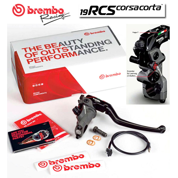

Re: Bremse Vorne Druckunkt / Vorstellung
Ich hatte mir dann gleich was ordentliches gekauft:
Das ist die oberste Lade
Wird wohl eine PSC sein, für mich hat die PS auch gereicht, steige von T3Cali um
Schöne Abend
Schöne Abend
