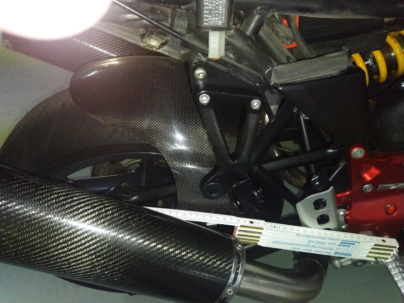

ich will die hässlichen Mistral Fußrastenhalter
https://magentacloud.de/s/BEqCxCHcpt24YKS
gegen die hübschen 1100er Sport tauschen.
https://magentacloud.de/s/HtTFGbKBdTbc5yP

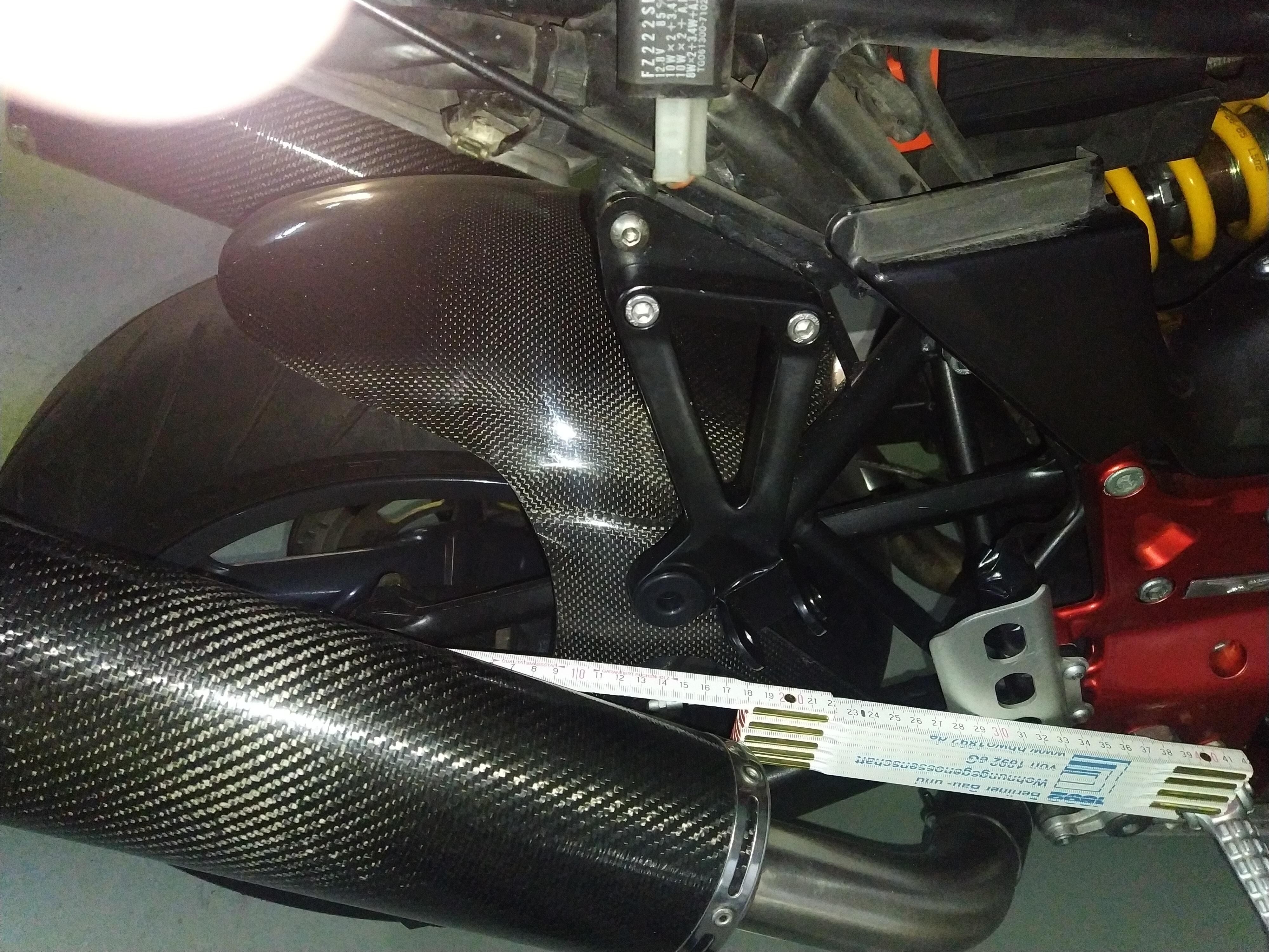

Leicht zu erkennen, dass sich da eine große von Lücke ~10cm auftut.
https://magentacloud.de/s/ALkJ39iwwM9F4pg
https://magentacloud.de/s/YSiaTbSGRtfpy9R
Nun soll das ganze verdrehsicher, stabil und natürlich ganz hübsch werden. Mir fällt dazu nur 3mm Aluplatte und Zuschnitt ein. Allerdings habe ich zum Verdrehungsproblem keine Lösung. Hat jemand von euch eine Idee? Kann auch gänzlich was ganz Neues sein.
Und falls einer auf die Idee kommt: Ja, die BOS sind superschick, Roland hat das damit auch gleich schön hinbekommen. Und die Renndinger Titan sind auch schick, nur leider zu laut und nicht zugelassen. Aber ich liebe meine Mistrals Carbon. Die Lücke ist verdammt groß, aber große Probleme verlangen große Lösungen ;)
Ich würde mich freuen.
Danke vorab und Grüße, Mac

Oh, da habe ich mich etwas missverständlich ausgedrückt. Mit Verdrehen ist die Verbindung an den Aufnahmen zum Auspuffhalter und zum Fussrastenhalter gemeint. Es ist ja jeweils für jede Befestigung nur ein "Schraubenauge" , sorry, ich weiß nicht wie es anders heißt, vorhanden. Und das kann sich verdrehen.
Das Verdrehen, wie du es meinst, das habe ich schon sehr gut hinbekommen. Die Mistrals waren gut 20 Jahre nach innen und oben gedreht gut fest. Leider an den Original Mistralhaltern.

Ich will nichts verdrehen. Ich mache mir Sorgen ums Verdrehen. Würde ich beispielsweise nur ein Flachalustreifen mit jeweils einer Schraube zwischen Halter Auspuff und Halter Fußraste befestigen, so kann sich beim Fahren das verdrehen. Mit zwei Verbindungen pro Seite wäre das schon nicht mehr möglich. Hier mal eine Skizze zur Verdeutlichung:

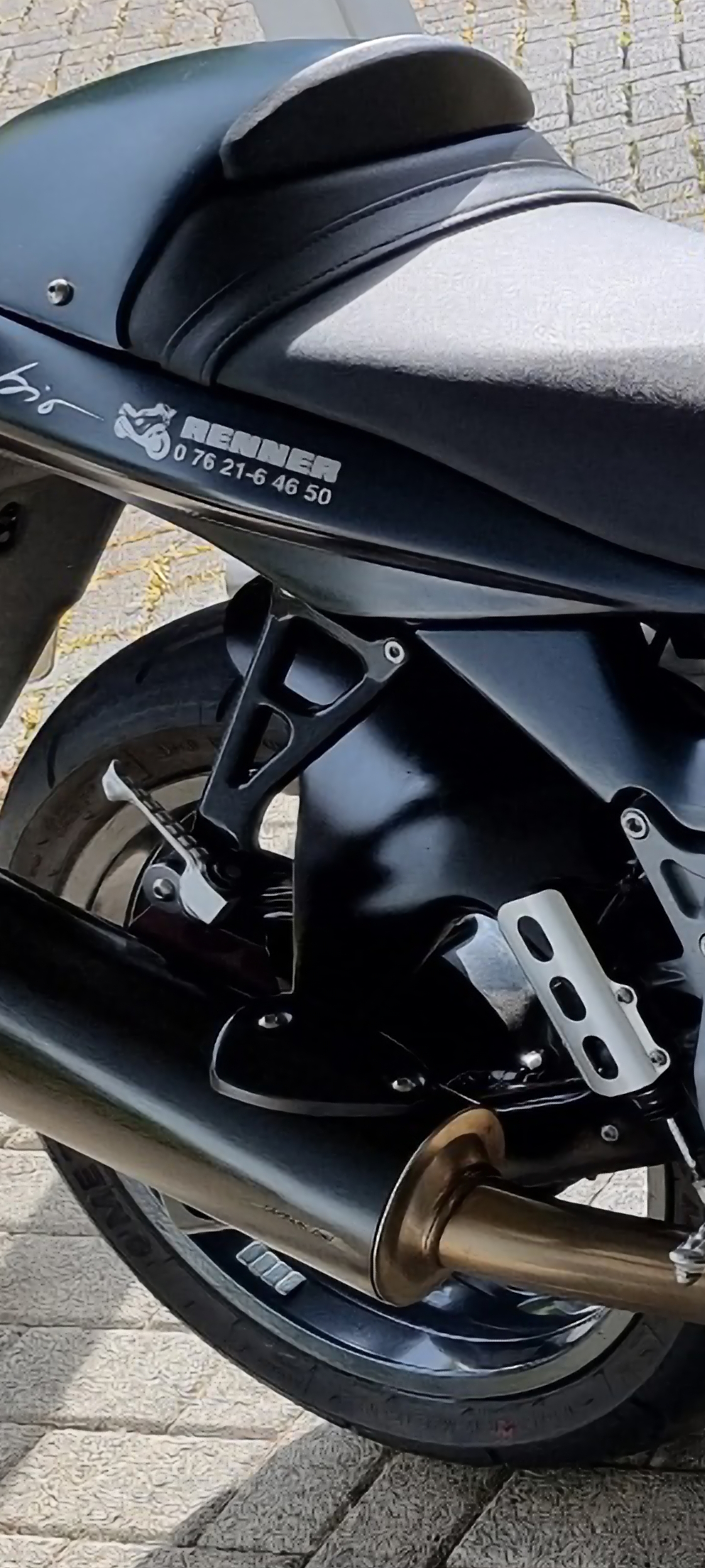

Der Schraubenabstand Rahmenheck ist größer als der am Halter. Deshalb ein Ausgleichsadapter. Ist das folgende Bild nicht von einer deiner V11en?
Da ist auch ein Adapter dran. Das muss so sein. Würde der Halter weiter nach hinten gesetzt werden, dann würde die Fußraste nicht sauber passen.
https://magentacloud.de/s/FTsomCZfTZaXZFE
Hier noch ein Bildchen von einer anderen V11:
https://magentacloud.de/s/otMZRXcd8AY8QQy

An der Ballabio (KT-Modell) ist das direkt verschraubt mit Lochabstand 71mm. Offensichtlich gab es hier mehrere Versionen.

Hi, zwei schnelle Möglichkeiten:
Halter von der V11 hinhalten, ob das passt und dann welche besorgen. Oder
Oberes Halteblech erneuern. Fußrastenhalter hintere Schraube am oberen Blech lockern, Halter nach hinten und unten mit Auspuff verschrauben.
Oben vorne kannst du jetzt messen, wie dein neues oberes Halteblech aussieht. :-D
2x Selbst gebohrt. Funktioniert seit etlichen Jahren problemlos. :-)
