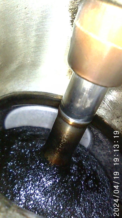

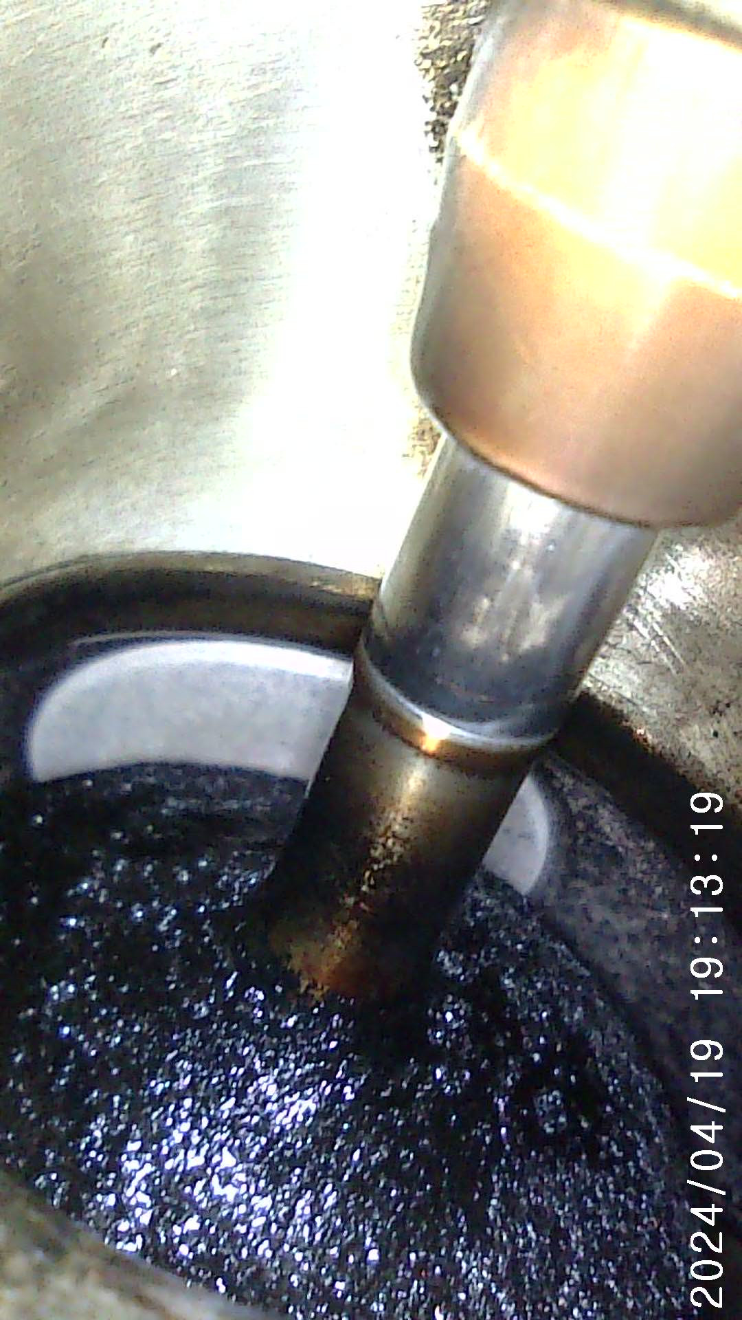

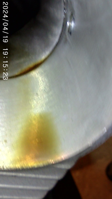

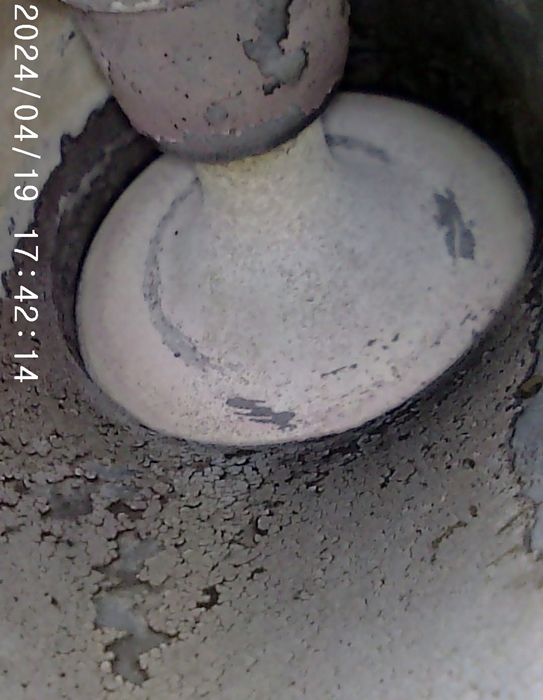

Ich bin ja gerade dabei, die Elfe zu zerpflücken.
Gestern hab ich dann mal einen Blick auf die Ventile geworfen. Auslass sieht recht gut aus, obgleich Rechts im Auslass deutlich mehr Ruß abgelagert ist, als Links. Das bestätigt auch das Kerzenbild, Rechts läuft definitiv fetter als Links.
Einlass sieht allerdings nicht so dolle aus. Auf beiden Seiten Ventile komplett verkokt, auf der 10er Skala ne glatte 11. Zudem jeweils ne kleine Ölpfütze im Ansaugflansch.
Meines Wissens nach kann das eigentlich nur einen Grund haben: Schaftdichtungen fratze und/oder Ringe nicht mehr dicht. Durch die Ringe mehr Blowby, dadurch mehr Druck im Kurbelgehäuse, dadurch schön Ölnebel in der Ansaugluft.
Das würde evtl. auch erklären, warum im Schlauch, der zur Airbox geht, satt das Öl steht (und schon dran runter gelaufen ist und auf dem Getriebe verschmockt ist - und ich auf den ersten Blick dachte, das wär Getriebeöl :shock: )
Meine Einschätzung, was zu machen wär (wenn man es vernünftig haben will): Einmal komplett - also Köpfe und Ringe mit Zylinder honen? Oder schieße ich da mit Kanonen auf Spatzen?

Vorweg, die Elfe hat keine Schaftdichtungen, die kamen erst mit den CARC Zweiventilmotoren. Die riemengetriebenen Vierventiler hatten schon immer Schaftdichtungen, aber zurück zum Zweiventiler.

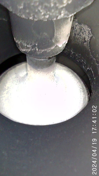

Schau mal unten in die Airbox, da steht immer Öl drin, das kommt oben aus dem Augenanschluß auf dem Rahmen, wird angesaugt und verkokt somit Drosselklappen und Ventile. Um das wirklich abzustellen, muss man eben die Motorentlüftung überarbeiten, das hab ich vor 20 Jahren schon gemacht. Meine Ventile und Klappen sind seitdem blitzblank... ;)
Wenn die Schaftdichtungen wirklich fratze sind, dann sind die so aufgeweitet, dann läufts Öl an den Schäften runter. Dann bläut die wie ein alter 3er BMW. Viele Experten denken aufgrund des Führungsspiels die sind verschlissen, sind sie aber oft nicht. Die brauchen auch Spiel, ohne fressen sich die Schäfte nämlich fest, oft genug nach Überholungen und auch bei neuen Guzzis vorgekommen wenn nicht weit genug aufgerieben wurde.
Wenn du den Motor eh strahlen willst (Eis), dann nehm die Köpfe ab zum saubermachen, (Sprit rein und gucken ob Ventile dicht ) wenn nicht Ventile einschleifen, Zylinder und Kolben prüfen, und gut. Nötig ist das aber nicht.

Blixa7000
Beiträge: 53
Registriert: Mo 4. Mär 2024, 11:21
Wohnort: Bad Salzuflen
Re: Starke Verkokung Einlass
Beitrag von Blixa7000 »
Hier ein paar Bilder...hab allerdings keine Ahnung, ob es klappt:
Das dritte Bild zeigt den Ölschmock im Flansch, Drosselklappen sehen genau so aus, dunkler Ölfilm drauf und im Gehäuse.

Ich würde gerne ein Bild des 2. Einlassventiles sehen. ;)

Tja...was soll ich sagen. Der Onkel Doktor G. hat wohl doch recht.
Hab eben mal Kompression gemessen. Auf beiden Zylindern (man kann den Eumel nicht so genau ablesen) bei kaltem Motor ca. 11,3 bis 11,5 bar, vorausgesetzt das Schätzeisen sagt halbwegs die Wahrheit.
Und beide Pötte exaktemente gleich.
Ich lass ihn dann doch lieber zu. Kippe mal Ventilreiniger in den Tank, klemm die Ölansaugung zur Airbox ab und mach das Ding hübsch.
