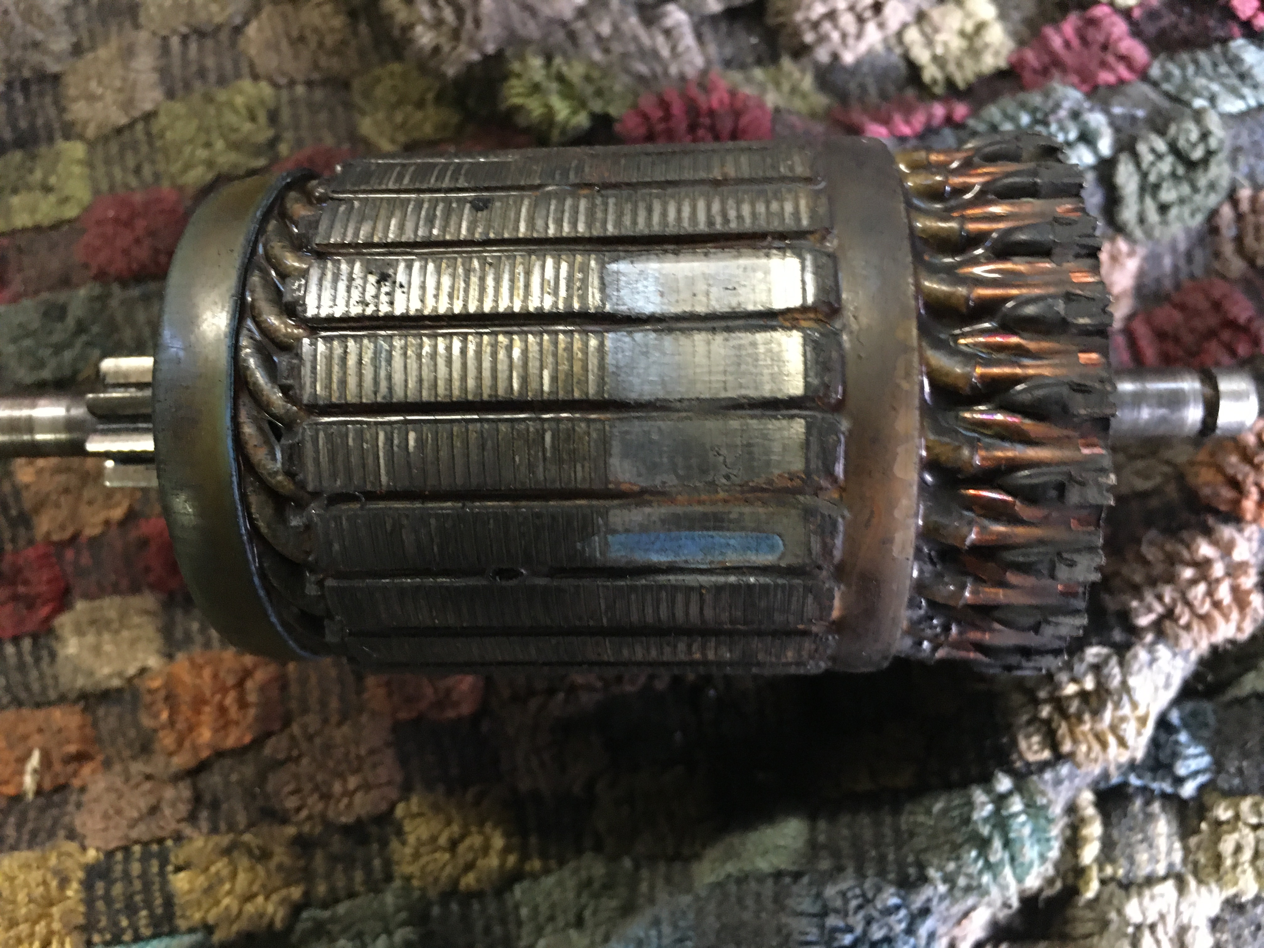

nachdem ich nach meinem letzten Liegenbleiber beim V11-Treffen jetzt die Zeit gefunden habe die Kraftstoffpumpe auszutauschen, habe ich mich auch mal mit dem sporadischen „nicht starten wollen“ beschäftigt. Nach dem prüfen und pflegen sämtlicher Kontakte bin ich beim Anlasser fündig geworden. Einer der Magneten ist lose. Wäre also ein neues Feldgehäuse fällig. Allerdings sieht der Rotor auch etwas merkwürdig aus. Ist das normal oder eine Folge des Kontaktes mit dem Magneten?

Das ist verschleiss, also vermutlich von den Magneten.

Ja, die Schleifstellen am Rotor sind durch den lockeren Magnet verursacht.
Kannst von Glück sagen, daß Du damit immer gut nach Hause gekommen bist.
Der beschädigten Rotor könnte man so wiederverwenden, sollte aber um einige Mü-Meter abgedreht werden. Zur Not geht auch 300-er Sandpapier.
Ich würde aber besser versuchen, einen gebrauchten Rotor über epay zu ersteigern.
Beim Wieder-Einbau gibt es einige Tricks zu beachten. Z.B. spielfreie Lagerung der Rotor-Achse. Und genügend Luft zwischen Stator-Wicklung und Rotor.

Den Anlasser werde ich wohl komplett austauschen. Die Blessuren im Rotor sind ca. 2mm tief. Eigentlich ein Wunder,das der Anlasser überhaupt noch funktioniert hat.
Morgen fahre ich bei Startacus vorbei, der ist bei S&D um die Ecke. Der Valeo kostet dort 199 €. Da lohnt sich das Instandsetzen nicht.

Anker werden nicht gewuchtet,Läufer in Lima's schon.Guzfa hat geschrieben: Mo 25. Sep 2023, 07:41
