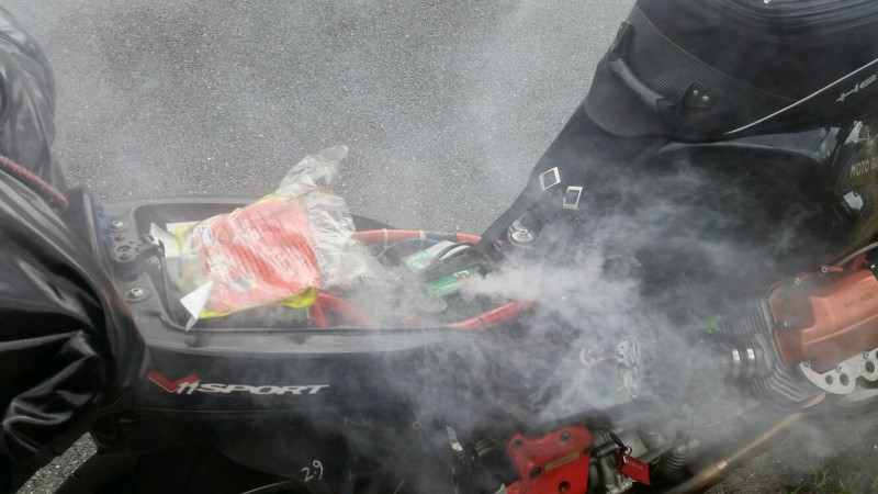

von -Martin.Glaeser-
Wenn's brennt, dann brennt's !
Alles richtig gemacht, Buschi !
Denn ==> https://www.v11sport.de/viewtopic.php?t ... o+autobahn
Ich bleib bei Blei, für die Elfe.
Re: Wer hat ne Lithium Ionen Eingebaut?
Verfasst: Mi 12. Mär 2025, 14:13
von roland.k
Das rauchende Lifepo ist von 2016, also noch ein Modell aus den Anfängen dieser Akkus!!
Das ist ja wie wenn man nicht Motorrad fahren will, da die ersten Motorräder mit Riemenantrieb (um 1900) sehr anfällig waren.... :|
Man muss ja mal bemerken, dass einige Motorradhersteller Ihre neuen Maschinen schon mit aktueller Technik (Lifepo-Akkus) ab Werk liefert.
