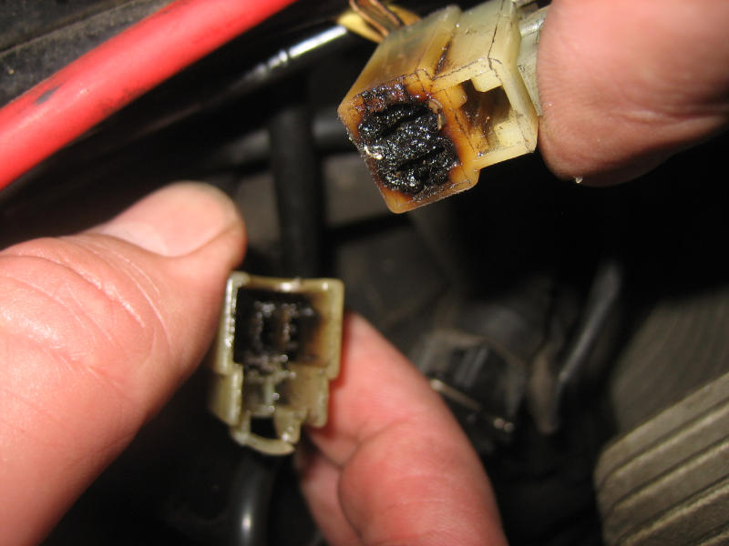

Moin Holger
bei mir war's am Ende der Regler, schau mal unter dem Tank nach den Steckverbindern. Eine geschmolzene 30A Sicherung übersteht der Steckplatz meist nicht schadlos. Kontrollieren, ggf. ausschleifen und einen seperaten SI-Halter setzen.

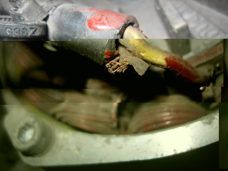

Hi Holger
Die Kabel gehen vom Regler über die Ladespannungsanzeige zur Batterie. Bei mir entpuppte sich im Kabelbaum ein Masseschluß.---ergo vom Regler die Masse neu zur Batterie geführt, kl. Sicherungkasten mit 30A Absicherung , Altkabel stillgelegt und fertich.(kleinere Lötarbeiten erforderlich).

Vielleicht ist die Ursache für geschmlozene Sicherungen gefunden. Für die letzte Panne mit Sicherheit:
Die Kabel in der Lima sind völlig marode. Eins war am Kontakt abgerissen. Bei der weiteren Suche war der Stecker zum Regler völlig verschmort. Es könnte gut sein, dass der Regler das alles nicht überlebt hat. Werde zunächst versuchen die Lima reparieren zu lassen. Mir ist es nicht gelungen das Kabel anzulöten.
Sollte jemand eine Lima oder nen Regler rumliegen haben. Mach mal nen Preisangebot über PN
Ach so... die Aktion endete wie immer... Werner baut meine Spiegel ab.... "Brauchste ja im Moment nicht!" Danke auch an diemo und -M- für die Hilfe

. Der Regler ist hier nicht das Opfer, sondern der Täter. Du brauchst neben einem neuen Regler eine gute und wasserdichte Steckverbindung, die auch ein paar Ampere wegstecken kann. Ich glaube es war DiLo der hier mal einen Link zur Fa. DEUTSCH eingestellt hatte (edit: der Tipp kam von Zadde). Der Steckplatz für die 30A Sicherung ist sehr wahrscheinlich gehimmelt, MO's Bild zeigt das sehr deutlich. Ich würde hier eine fliegende Sicherung mit einer strammen Klemmung einschleifen. Eine Sicherung, die Du ohne Kraft mit den Fingern ziehen kannst, ist eigentlich zu locker.

Kannst du mir das erklären, warum ein defekter Regler das Plastik an der Sicherung schmelzen läßt? Das geistert hier schon länger rum, und ich hab's immer noch nicht verstandenlikedeeler hat geschrieben: ... Der Regler ist hier nicht das Opfer, sondern der Täter. ...
Warum der Regler das Kabel in der Lichtmaschine abgeschüttelt hat, können wir dann danach angehen ...
- Beiträge: 1910
Re: Sicherung geschmolzen
Wegen der zwei Leichen am Wegesrand. Warum sollte die Sicherung noch den Feuertod sterben, wenn schon der Stecker fùr die Unterbrechung gesorgt hat? Da hat einer nachgeholfen und weiter kräftig gedrückt ....Luhbo_ hat geschrieben:Kannst du mir das erklären, warum ein defekter Regler das Plastik an der Sicherung schmelzen läßt? Das geistert hier schon länger rum, und ich hab's immer noch nicht verstandenlikedeeler hat geschrieben: ... Der Regler ist hier nicht das Opfer, sondern der Täter. ...
Leider sind nun die Spuren am Tatort verwischt. Du hast natürlich Recht, beim abgewürgten Kabel wird der Regler seine Finger nicht im Spiel gehabt haben. Allerdings fragt sich dann der Kriponalrat: wenns Kabel ab ist, fließt kein Strom. Warum sterben Stecker und Sicherung dann gemeinsam diesen qualvollen Tod?

Ich habe wenig Ahnung von Elektrik aber kann es nicht so sein, dass das sich lösende Kabel in der Lichtmaschine ständig Spannungsschwankungen erzeugt hat? Mal hat es Kontakt mal nicht, mal schlecht. Und dadurch werden Stecker und Sicherung angebrutzelt? Warum sollte dadurch dann der Regler defekt sein? Ist halt komplett ausgestiegen als er nach Kabel ab in der Lichtmaschine nichts mehr zu regeln bekommen hat.

Die Kontakte im Stecker sind über einen langen Zeitraum korridiert. Das muss nicht zwangsläufig etwas mit dem losen Kabel an der LiMa zu tun haben. Oder doch..?

Das die Stecker vom Shindengen Probleme machen ist ja nun kein Geheimnis.
