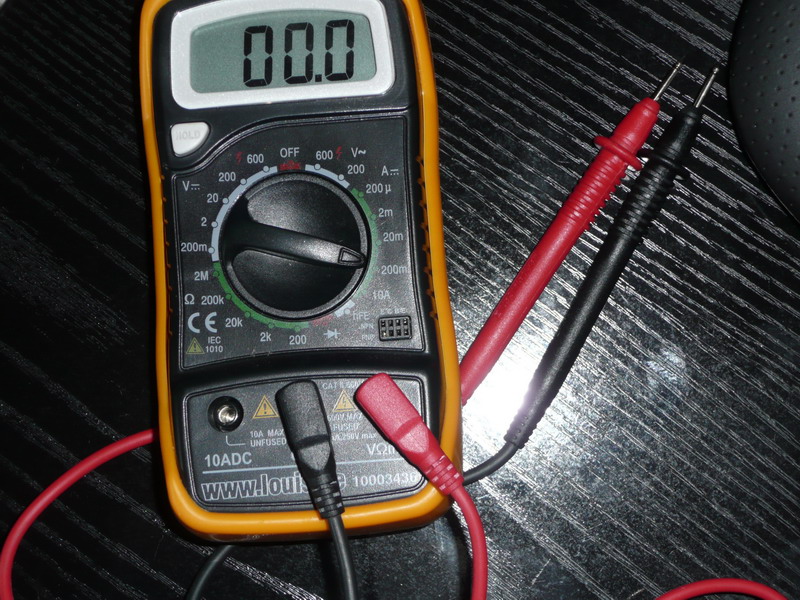

Das Bild zeigt mein Prüfgerät, so wie ich es eingestellt hatte.
Bitte, ich bin ausdrücklich KEIN Elektronik Freak! Sollte ich falsch vorgegangen sein, bitte nur mit leichter Häme verbessern.
Roter Pol auf Plus der Batterie, schwarzer Pol auf das nicht verschraubte und verbindungslose Kabel, das normal mit Plus Batterie verschraubt ist.

Mach alle Sicherungen raus und meß dann nochmal. Und stell das Meßgerät von 200mA um auf 10A (schwarzes Kabel auch umstecken). 800mA kannst du in der Einstellung eigentlich gar nicht messen.
Das Gerät ist vom Louis, oder?
fuwe66
Beiträge: 38
Registriert: So 25. Dez 2011, 20:46
Re: Kriechstrom
Beitrag von fuwe66 »
In dieser Stellung bist Du im 200mA Meßbereich ... dann hättest Du 0,8mA gemessen!!!
Frank Uwe
