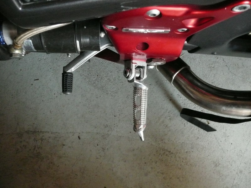

Martin hat, wie ich vor einem Jahr(!), die falschen Fußrasten (Elefantentrittbretter) gekauft.
Die Teile schauen an unseren Maschinen dermaßen bescheiden aus, sie haben mir ständig anwachsendes Sodbrennen verursacht.
Ich habe korrigiert. Die richtigen Rasten sind für eine Buell XB9S SX57 Lightning Ca (2004).
Ebenso zierlich wie unsere originalen! Die sehr langen Angstnippel werde ich gegen die der Originalen Rasten tauschen oder durch kurze Schrauben ersetzen.
Auf den originalen Fußrasten ist mein linker Fuß stetig nach außen gewandert. Zum Schalten musste ich zuerst meine Fußstellung berichtigen. Kein Dauerzustand.
Die 2,5 cm tiefer über die Buell sind wirklich kaum bemerkbar. In der Aufrechnung mit meinen DÄS-Stummeln komme ich jedoch auf gesamt 7 cm. Das ist eine Größenordnung die sich durchaus bemerkbar macht.

wadwer
Beiträge: 257
Registriert: So 4. Sep 2011, 16:39
Wohnort: 66578 Schiffweiler
Re: Fussrasten = "Foot Pegs"
Beitrag von wadwer »
So Jungs -
habe mir die Buell-Rasten (die Schlanken, auf dem Foto weiter oben)
auch geholt und montieren wollen - leider sind sie im Bereich der Aufnahme
am U-Halter (an den Rahmenplatten) 2,4 mm zu breit.
Also auf die Fräsmaschine, ausgerichtet, und oben und unten 1,2 mm abgefräst.
Jetzt passen sie auch zwischen die Wangen des U-Halters.
Die Angstnippel habe ich zur Hälfte abgedreht - fertig. Kein Gewindehuddel.
Die Dinger sehen gut aus und sind ca. 2cm tiefer, gut fürs Knie.
Nur - ne Fräsmaschine sollte man greifbar haben...
Volkmar
Beiträge: 892
Wohnort: 94209 Regen
Beitrag von Volkmar »
oder nen Schraubstock und eine mittelgrobe, gerade Feile. Dann sind das gut einen halben Millimeter oder drei Strich auf jeder Seite.
