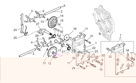

Servus alle,
danke Andreas für deinen Link mit der Anleitung. Hab schon mit Zerlegen angefangen und siehe da, die gebrochene Schaltfeder ist auch gleich rausgefallen. Die Feder hab ich gleich beim Guzzi- Händler bestellt- die kostet übrigens 8 Eu. Nur weiß ich jetzt nicht, wie die Feder eingebaut gehört, da die Teile davon rausgefallen sind. In der Anleitung ist leider nichts davon zu sehen. Hat jemand ein Bild, wie die Feder reingehört??
- Beiträge: 11548
Re: Schaltfeder
Hier noch was.
Sitzt denn da nicht noch was um den Bolzen?
(Quelle: http://www.motorrad-technik-maass.de)
