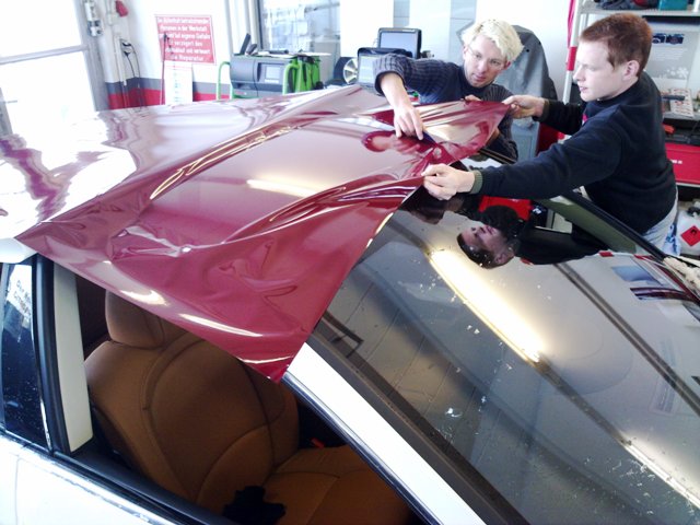

Wenn wir etwas folieren, sieht das dann so aus: http://www.youtube.com/watch?v=1Qh-eGhc ... ure=fvwrel
Im Ernst, ich würde dir empfehlen, irgendein Kunststoffteil, dass dem Heck möglichst ähnlich sieht als Versuchsobjekt herzunehmen und daran zu experimentieren. Wenn du es dann kannst erst am richtigen Objekt arbeiten.
