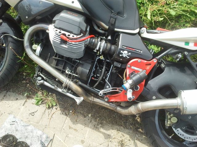

im Weserbergland ist mir Sonnabend Feder Nummer 5 flöten gegangen. Es war eine Originalfeder mit Stützstift. Die hält jetzt mit knapp 20tsd in meine Elfe den Rekord :clap: .
Die Gute war wieder sehr gnädig, hat mir auf den Landstrasse noch artig den Dritten beschert, so dass ich mir in Holzminden in aller Ruhe eine schicke Anlegestelle aussuchen konnte. Ein McDoof in Hanglage mit flauschig bepflanzter Böschung hatte dann die Ehre. Bei herrlichen Wetter und entspannter Schrauberlage machte das richtig Spaß. Die Jungs konnten währendessen etwas essen und mir `ne kalte Cola bringen :mrgreen: . Nach 1 1/2 Stunde war `ne neue Gerdfeder drin. Jetzt habe ich nur noch 1 Reservefeder unterm Bürzel :schwitz:.

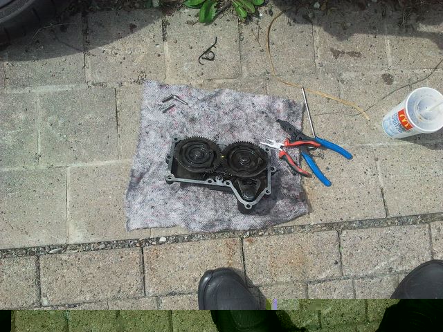

Nun noch final die Fotos :-)
Der Patient
Der Patient
Blick ins Getriebe
Blick ins Getriebe
In Schräglage
In Schräglage

Super! Auch gut zu wissen, dass die Elfe soo flach gar nicht liegen muss. Ich hab mir die Dichtmasse und das restliche Werkzeug besorgt und ein Feder-to-Go-Paket geschnürt. Ein paar Sicherungen noch dazu und die Bayern - Tour kann losgehen am 04.06.12. Natürlich bin ich Samstags um 20:45 Uhr wieder zurück......Schlaaand, oh Schlaaand.
