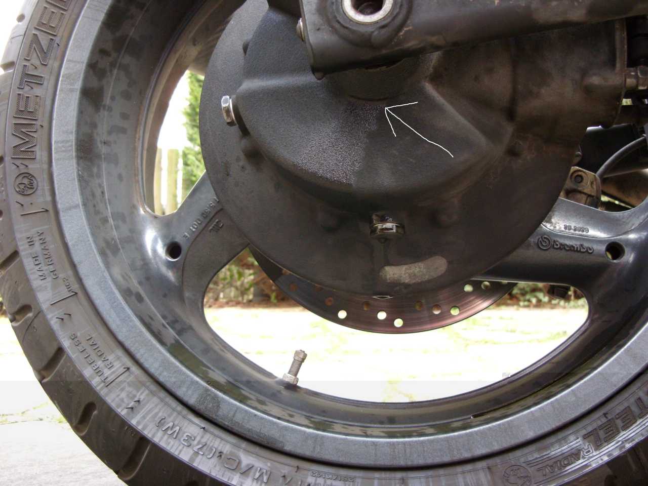

Kurze Probefahrt (10 km) gemacht alles schien dicht. Den Weg nach Haus wollt ich etwas ausdehnen, habe aber nach 25 km einen Blick auf Hinterrad und Kardan geworfen. Hinterrad war rechtsseitig total mit dem Öl eingesaut Ursache scheint ein undichter Simmerring zusein.
Meine Frage nun: Stellt der Einbauch eines neuen Simmerringes erfahrene Schrauber (der ich definitiv nicht bin) vor grössere Hürden? Oder gibt es hier Guzzitypische Eigenheiten zu beachten?
Und so sieht das Ganze aus(Der weisse Pfeil kennzeichnet die Ölaustrittsstelle):

Hallo Klaus,
wenn Du nicht der Schrauber vorm Herrn bist, Du Dir aber ein bischen selber schrauben zutraust,
dann geh doch am Besten den Mittelweg.
Bau das Hinterrad aus, schraub den Winkeltrieb ab und bring dies zum Bäcker.
Dann hast Du ein gutes Gewissen, Dein Bestes gegeben zu haben und gleichzeitig hat ein Fachmann das Gehäuse abgedichtet.

..und wenn du den Endantrieb ausbauen kannst,
dann kannst du auch den Wellendichtring ersetzen.
Habe ich auch selber schon gemacht.
Normteil WeDiRi ......32 x 52 x 7.
Guzziteil: ............. 90 40 32 57.

...und auch gleich das Nadellager bei der Steckachse kontrollieren. Gammelt wegen Fettmangel ab Werk gerne.Calimanni hat geschrieben:Hallo Klaus,

Hab gerad bemerkt das eh noch die 40000er Inspektion fällig ist. Dann bring ich dem das Dingen komplett vorbei.
Da kann der Bäcker dat gleich komplett und richtich machen .
