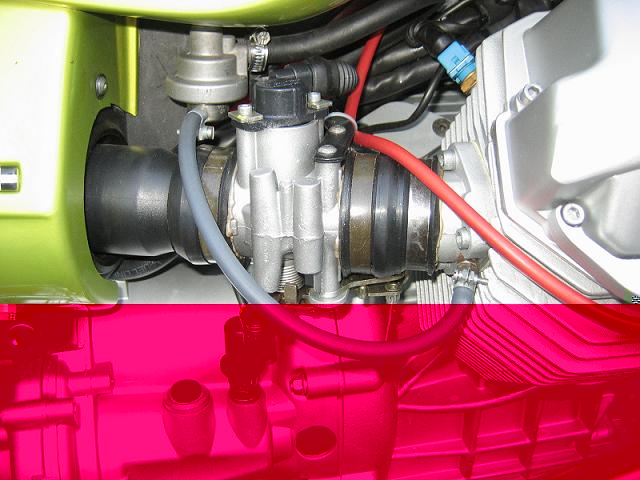

ich habe die gleiche KS wie Du und ich hatte auch diese biestigen Lastwechsel, die so richtig auf das Material und die Nerven gehen.
Ich habe einfach den Poti (schwarze "Plastik-Kappe" auf der rechten Einspritzung) gelöst und einen halben Millimeter nach links gedreht - dadurch läuft sie fetter, schnurrt auch bei niedrigen Drehzahlen und ruckelte nie mehr. HERRLICH. :lol:
Hier im Forum sind allerdings einige Kollegen dabei, die raten davon ab und schlagen Maßnahmen vor, die mir viel zu kompliziert waren. Guck mal hinten in Deine Pötte ´rein - sind die Auslässe rußig oder eher sauber.
Als meine so fies ruckelte war bei mir alles sehr sauber - jetzt sind die Püffe "angeschwärzt" - ein Hinweis auf das fettere Gemisch.
Entscheide einfach selbst.

roger hat geschrieben:...habe einfach den Poti (schwarze "Plastik-Kappe" auf der rechten Einspritzung) gelöst und einen halben Millimeter nach links gedreht
Ja. Die Ma0einheit ist richtig. 1/2mm ist absolut ausreichend. Schau Dir das vorher auf dem Lineal an. Und darum bitte - BITTE - mit nem Voltmeter die Spannung vorher und nachher prüfen! 150mV +- 5 mV bei den Kat-losen. Roland hat hier glaube ich andere Erfahrungen, was aber verschiedene Ursachen haben kann (z.Bsp. die Drosselklappe schliest nicht vollständig) Ich gehe an dieser Stelle nicht näher darauf ein, da "blinder Aktionismus" zu unerwünschten Ergebnissen führen kann .... frei nach dem Motto: ich wusste nicht, was ich tat, aber ich hab´s richtig gemacht (Sorry Roger, das ist nicht auf Dich gemünzt, da Du wusstest, was passieren kann und mit dem evtl. Gang zum Händler gerechnet hast ....)
Gruß, Dilo

Also das "einfach mal lose machen" und "nen halben mm weiter drehen" kann ich als Hilfe nicht unterstützen. Wenn du fetter stellen willst, dann nur mit einem Voltmeter und auch nur max 150 mV +-5. Ohne Voltmeter kriegste das sowieso nicht hin. Du wirst dich wundern wieveil mv Änderung ein sanfter Schlag gegen den ganz leicht gelösten Poti ausmacht. Eine echte Fummelarbeit. Zumal auch dazu alles ausgehängt werden muss. Das ist keine Arbeit für einen LAIEN.
Ein Pi-mal-Daumen-einstellen wird dir nämlich einen Durchfaller beim nächsten TÜV bei der Abgasuntersuchung bescheren. Bei zuviel gedreht wird sie auch das Saufen anfangen. Ein zu fettes Gemisch ist eigentlich gar nichts zuträglich.....Wenn es eine Katlose ist, kannst du noch folgendes versuchen:
Benzinhahn-(freier Anschluss) mit Schlauch mit dem Anschluss für den Synchrotester am Zylinder verbinden. Das vermeidet-warum auch immer- heftige Gasreaktionen. Hab jetzt kein Bild. Falls du eine KAtlose hast, sende ich dir gern ein Foto
davon.
Fazit: wenn du nicht 100 pro genau weißt, was du da machst, dann lass die Finger davon und eine Werkstatt ran. Einmal Komplett Ventile einstellen, Synchro und mV auf 150 kostet sicher nicht die Welt und dann läuft das Ding auch. Rumgefummel kostet nur Zeit, Nerven und letzendlich auch Geld. Glaub mir, ich habe das selber durch. Ich geh da nun nicht mehr dran.
