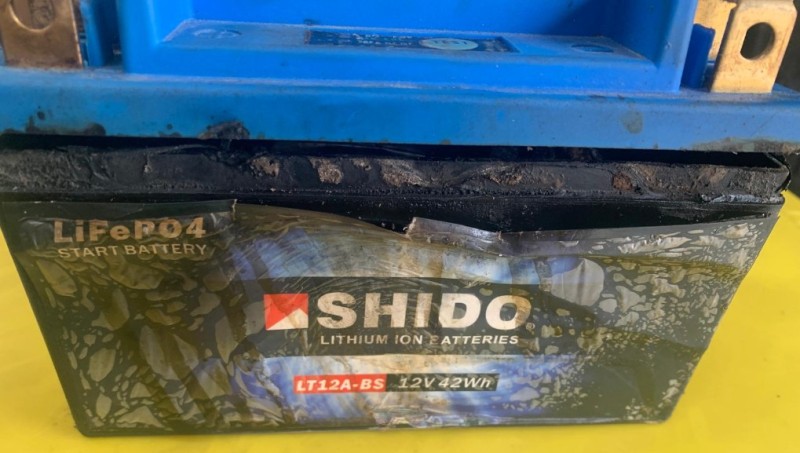

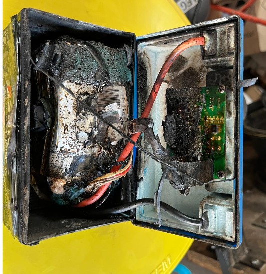

Was passiert, wenn ein Regler defekt ist und >= 17 Volt liefert kann man hier sehen:
Überspannung
Überspannung
Das BMS hat bemerkt, dass die Spannung zu hoch ist und die Zellen entkoppelt. Die Spannung war dann so hoch, dass die BMS-Platine abgeraucht ist und mit viel Rauch unter der Sitzbank das Zeitliche gesegnet. Die Zellen selbst waren vom BMS geschützt, so dass die Batterie nicht abgefackelt ist. Eine durchdachte Technik!
Beim Einsatz eines modernen Mosfet-Reglers wäre wohl einfach der Mosfet-Regler ausgefallen und keine Überspannung an der Batterie angekommen.

Hier ist sicherlich auch die Steuerung des Akkus (BMS) abgeraucht und nicht die Zellen selbst. Bei einem Zellenbrand wäre die V11 mit abgebrand.

Eine alte GSX-R 1000 eines Freundes. Ich hatte dann mal intensiv recherchiert wie das kommt. Die Ursache scheint wirklich eine Spannung über 17 Volt. Die Problematik ist wohl nicht unbekannt. Die meisten denken das Akku selbst ist in Brand geraten, jedoch ist das eine typische Erscheinung, wenn das BMS abraucht. Das ist wohl auch so gedacht, damit die Zellen nicht anfangen zu brennen, was bei einer LiFePo4 eher unwahrscheinlich ist.

Heute gemessen. Die Batterie wurde mit 17,2V vom Regler versorgt und das BMS hat sich dann wie vermutet in viel Rauch aufgelöst.
BMS abgeraucht
BMS abgeraucht
Danke an das BMS! Einer muss sich halt opfern :bier:
