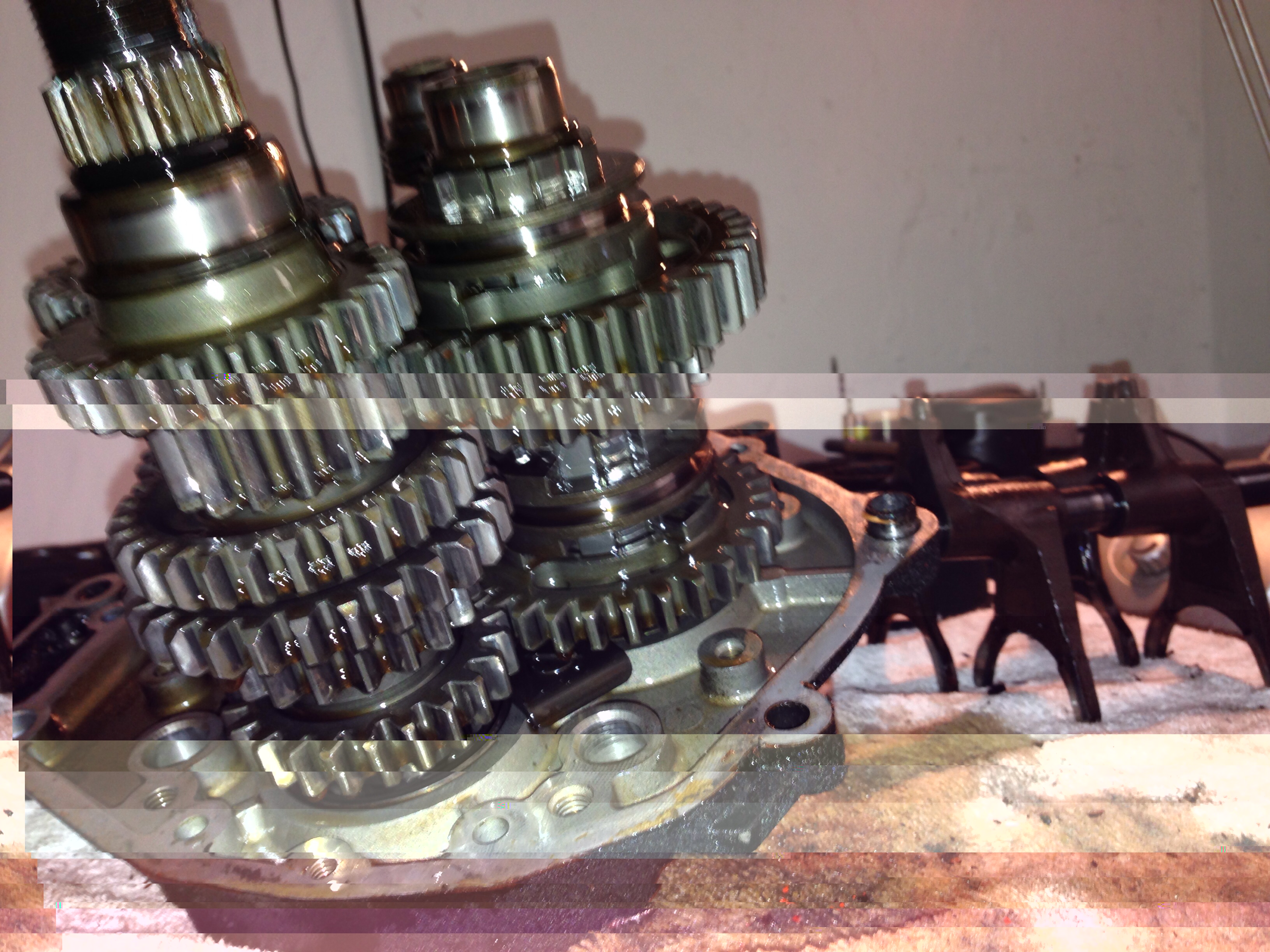

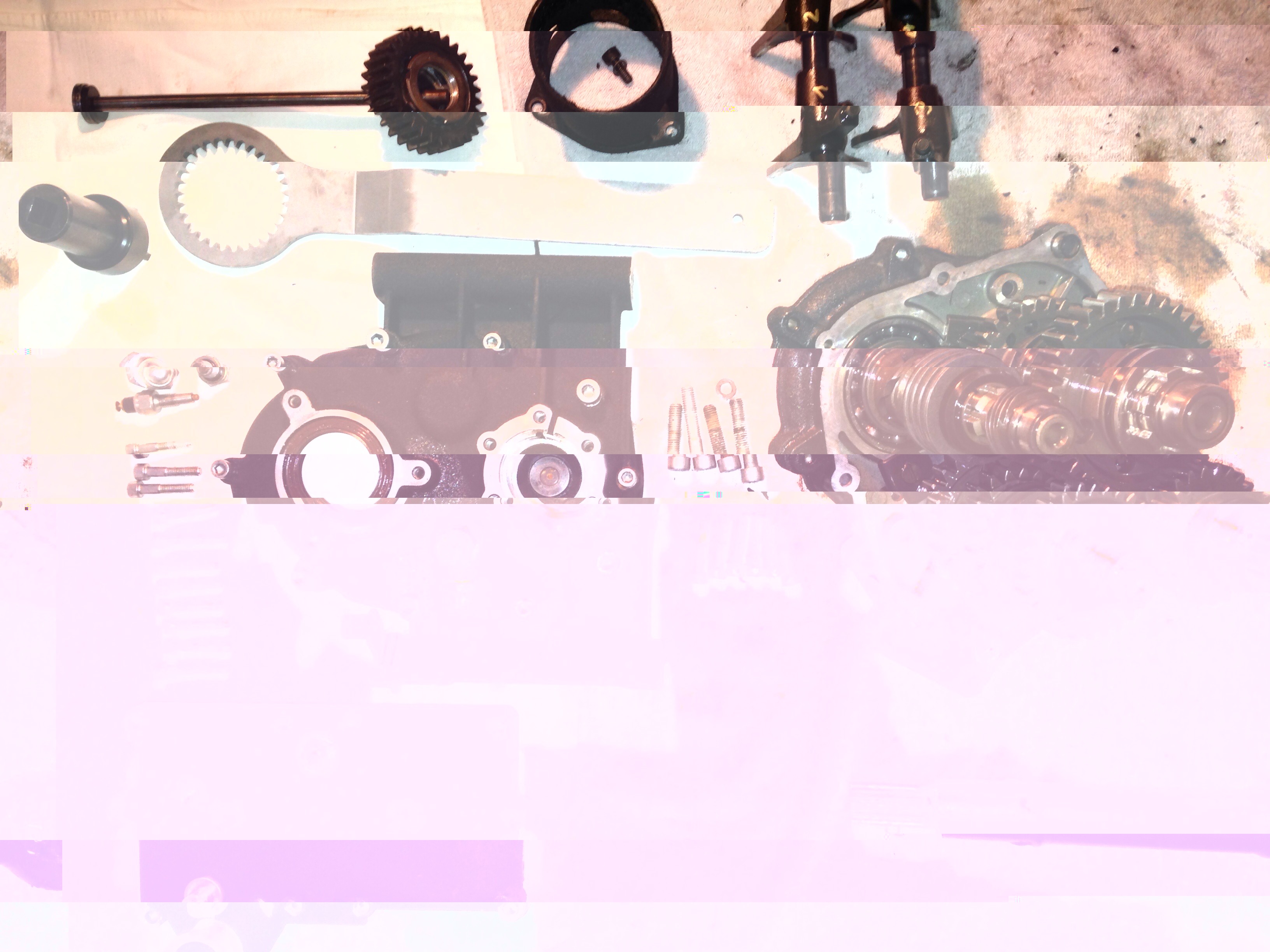

Dank der hervorragenden Anleitung und Leihgaben vom Albatross kein Problem beim Zerlegen.
Und wenn das nächste mal Euer Freundlicher nicht fertig wird wie versprochen wegen irgendwelchen Zulieferern, dann denkt an mich !
