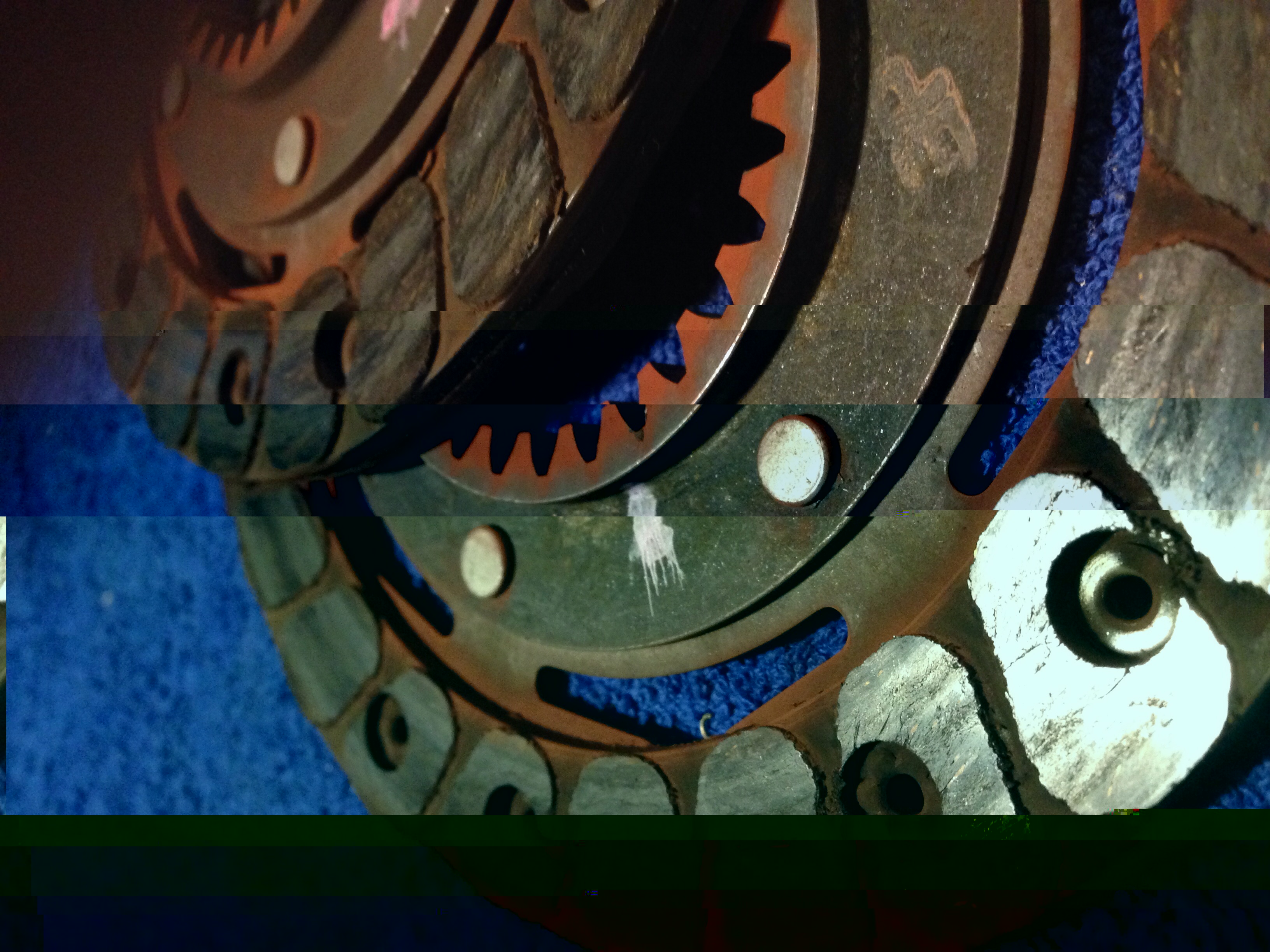

Meine Kupplung ist noch gut. Aber wenn ich eh das Getriebe raus hole, könnt ich das mit machen.
Tauscht Ihr nur die Scheiben (Beläge) oder noch weitere Teile?
Beiträge: 10054
Re: Kupplung erneuern
Antwort von Radio Erewan: das kommt darauf an.
Du musst halt mit Fingern und Augen untersuchen:
. Kupplungsscheiben
. Federn
. Anlasser Zahnkranz
. Und ggf. Schrauben/Scheiben/Ringe als Kleinmaterial
Beiträge: 3820
Mitnehmerverzahnung :kratz:
Beiträge: 2011
Surflexscheiben einbauen und ne neue Zwischenscheibe nicht vergessen. Mitnehmer und Innenverzahnung vom Schwung prüfen.
Bei den Federn gucken welche Federrate verbaut wurde, die Elfen und frühe CARCs haben die weichen, alte Tontis und alle anderen ZRRs haben die harten Federn für mehr Anpressdruck.
Hart: GU04084100, Weich: GU13084100

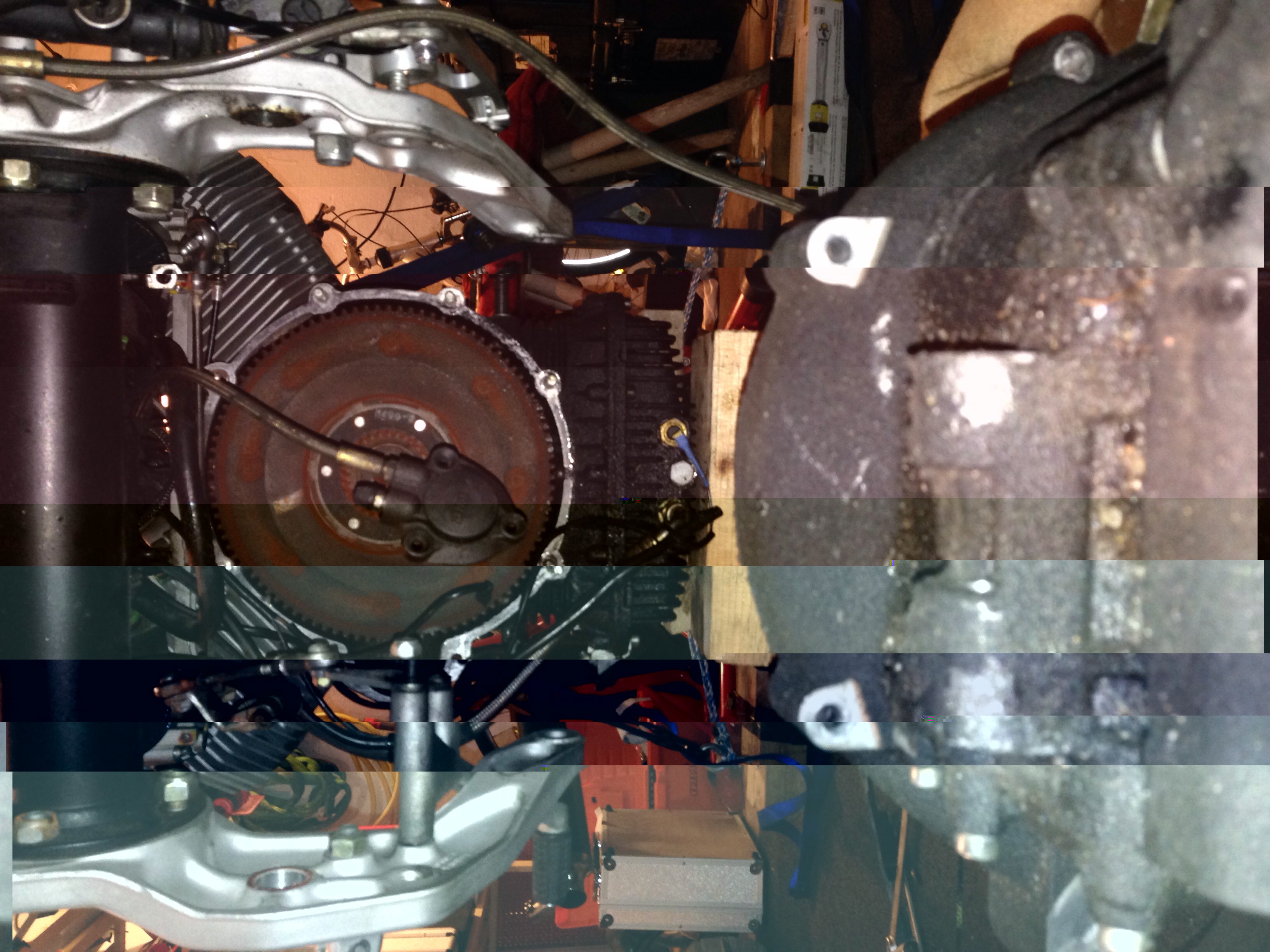

Was ist denn das fuer ein Spezialwerkzeug zum Spannen der Kupplung vor Zerlegung ?
Beiträge: 11584
Da steckt man das Zentrierwerkzeug
oder nen alten Mitnehmer mit großer Unterlegscheibe rein
und spannt mit nem Mercedesradbolzen vor
um die Gewinde der Schwungscheibe für die
Befestigung des Anlasserzahnkranz zu schonen.
Mit Verstand und Geschick gearbeitet braucht man
das aber eigentlich auch nicht.
Nicht mal zum zentrieren,aber mit geht es schneller.
Beiträge: 4964
O.k..... Der Klassiker

DiLo hat geschrieben: Was ist denn das fuer ein Spezialwerkzeug zum Spannen der Kupplung vor Zerlegung ?
So sieht das originale Werkzeug aus:
Neonerl
Beiträge: 382
Wohnort: Aheim am Würmsee
Beitrag von Neonerl »
Wie der Dieter schon schrieb.
Der Aus und Einbau geht komplett ohne Spezialwerkzeug wenn man ein Standardwerkzeug bedienen kann.
Die Zentrierung der Kupplungsscheiben ist "nur" für den Einbau notwendig, damit das Zahnrad vom Getriebe sauber in die Innenverzahnung der Kupplungsscheiben greift. Ich hab dafür im Ersatzteileset von Stein Dinse einen Mitnehmer mitgeliefert bekommen. Den kann man zwar nicht verbauen, aber dafür kann man die Scheiben zentrieren. Auf Wunsch verschicke ich den leihweise auch gerne.
Das zweite war eine Schraube (Gewinde müßte ich nachschauen) und eine Dicke Scheibe um die Kupplung zusammenzupressen. Sonst lösen sich die Schrauben nicht ordentlich bzw. verbiegen sich. Sollte aber in jeder Werkstatt zu finden sein. Kupplungsscheibenwechsel bei eingebautem Motor ist aber eine zusätzliche Herausforderung :mrgreen:

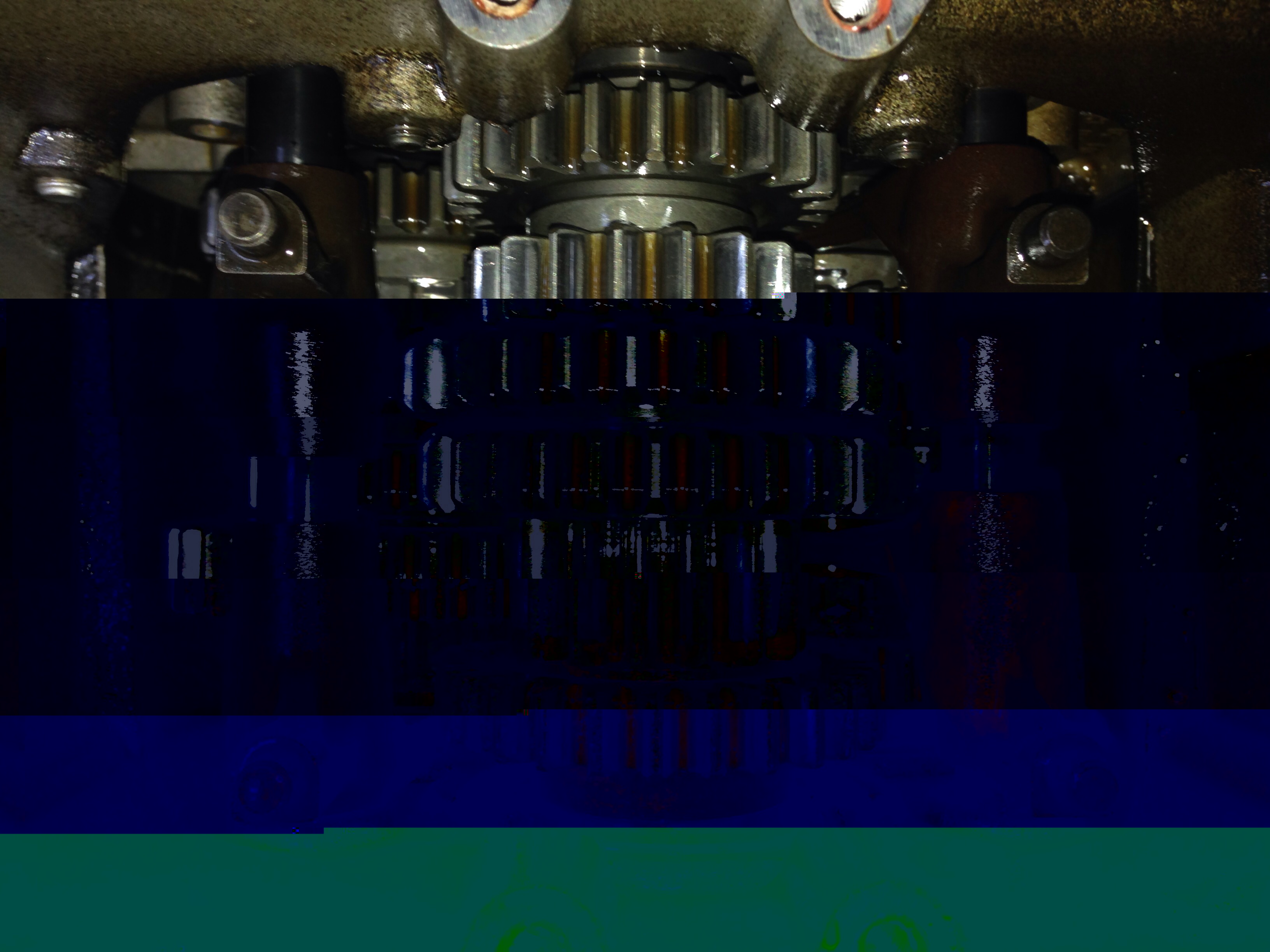

Beiträge: 4964
Ok. Die Kupplung werd ich hin bekommen (hoffentlich)
Getriebegehäuse: wenn ich das mit so nem Epoxi super Metallkleber flicke von innen....
Kann das halten bzw. Kann man dann noch schweißen? Wenn ich über die Saison käme, wäre ja schon gut.
Beitrag von icedealer »
Das mit dem Kleber würde ich lassen. Wäre mir zu unsicher, kein vertrauen an so einem wichtigen Teil. Stell dir vor das fällt dir während der Fahrt ab und rein dann siehst du echt alt aus.

Neonerl hat geschrieben:Wie der Dieter schon schrieb.
Daher rühren auch die vielen krummgedrückten Zwischenscheiben, weil viele Selbstschrauber ohne Spezialwerkzeug oder Mitnehmer arbeiten, nicht vorspannen, und die Kupplung einfach so zusammenziehen... ;)
Und dann wird auf Luigi geschimpft.

Beiträge: 4964
So ein wenig Getriebeöl auf dem Sammler riecht besser als der Gammel drinne im Kasten....
