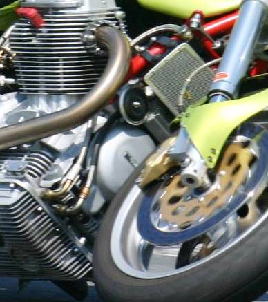

Re: Ölleitung am Interferenzrohr
oh :schwitz:
die eine Leitung wurde mir auf der Fahrt nach Grebenhain undicht.
ein freundlicher Motorradfahrer ist mit mir dann 25km in eine Werkstatt gefahren,die ihm für seine
Traktor rep. Werkstatt immer die Hydraulikleitungen baut.
ging schnell und unbürokratisch. :danke:
ob du es mal da versuchen tust?
die eine Leitung an meiner ist komplett von denen gemacht...
Gruß Uwe

Übrigens glaub ich nicht, daß du solche Anschlüsse kaufen kannst. Die kommen an Bulldogs, Baumaschinen, LKWs u.d.gl.m. einfach nicht vor. Dem Uwe seine schauen aus wie HansaFlex - und da hat er dann fast schon das komplette verwenbare Programm von denen angebaut.
Haaaaaa
das bleibt,das nennt man Patina :boxen:
ist nicht schön,aber Erinnerung :anbet:
der Typ in Kleinheubach hat mich gerettet :danke:
vorher hatte der blöde Mechaniker die Mutter unten so festgezogen,daß die Linse gerissen ist.
mir auf der Fahrt nach Grebenhain ist mir die Soße plötzlich weggelaufen.
am Parkplatz sehe ich Verenas Duc von vorne komplett versaut mit Öl.
dieser Gott (Landmaschinenmechaniker) hat die Leitung abgeschraubt,ist mit mir in einen Hydraulik Laden 25km weg gefahren (freitag nachmittag)
die haben mir dort einen Schlauch gebaut,wir wieder zurück,angebaut.
das Gewitter hatte uns dann eingeholt und Verena und ich sind durch die Nacht und Wald bei Vollpiss nach dem ELFEN-Treff.
Geld wollte er keines!!
hab ihm später ne Kiste Wein geschickt
Hast mich falsch verstanden. Mir gings nicht um die Patina, nur um die Firma, die das gemacht hat. Schaut aus wie meine, meinte ich. Und die Firma hat eben nicht wirklich die große Auswahl, obwohl sie eine der größeren Anbieter in Deutschland sind. Die winzigen Anschlüsse, die Guzzi hinmacht, sind scheinbar was besonderes. Ähnlich wirds mit den gebogenen Teilen sein. Die einfachen KR Schläuche sollen übrigens auch schon 60.- das Stück kosten, was für ein Ersatzteil aber eher günstig ist. Bei Hansaflex (nicht HansaPlast ;) ) zahlst du 15, aber ohne Gummi.
