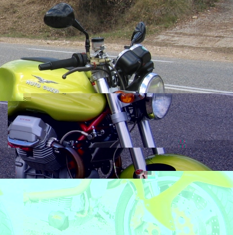

Da hab' ich auch lang dran rumstudiert. Die Instrumentenplatte lässt sich leicht biegen. Vorausgesetzt man hat Platz nach unten. Am Besten verwendet man einen individuell gefertigten Lampenhalter.
hier ein Foto vergangener Tage ....
Gruss aus der Schwiiz
Christian
