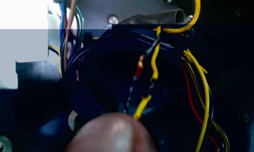

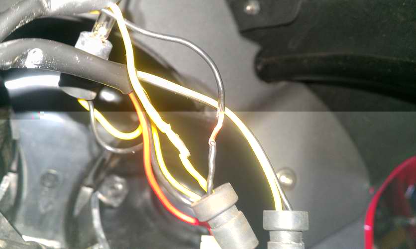

Das Rätsel ist gelöst. Von der Instrumentenbeleuchtug hatten sich zwei Kabel so lieb, dass Sie sich verschweisst hätten. Ich habe gerade die Scheidung eingeleitet. Kann doch nicht jeder machen was er will, wo kommen wir denn dann hin. Bilder folgen.
Beiträge: 4502
Re: Absoluter Stillstand
Über solche Sachen kann ich mich maßlos aufregen. So ne :kacke: braucht kein Mensch. Und versuch das mal zu finden. Ist doch wirklich zum :kotzen:
Ist doch einfach nur Scheiße Scheiße Scheiße

Da über diese Kabel keine großen Ströme fliessen vermute ich, die Kabel haben sich durch Vibrationen gegeneinander wundgescheuert. :o
Du warst vielleicht nicht artig zu deiner Bella :pohauen: und jetzt hat sie sich gewehrt. ;)

Den hinteren Kabelbaum habe ich nur 20 cm weit aufgeschnitten. Dann war ich zu faul und habe auf den Schaltplan geschaut.
