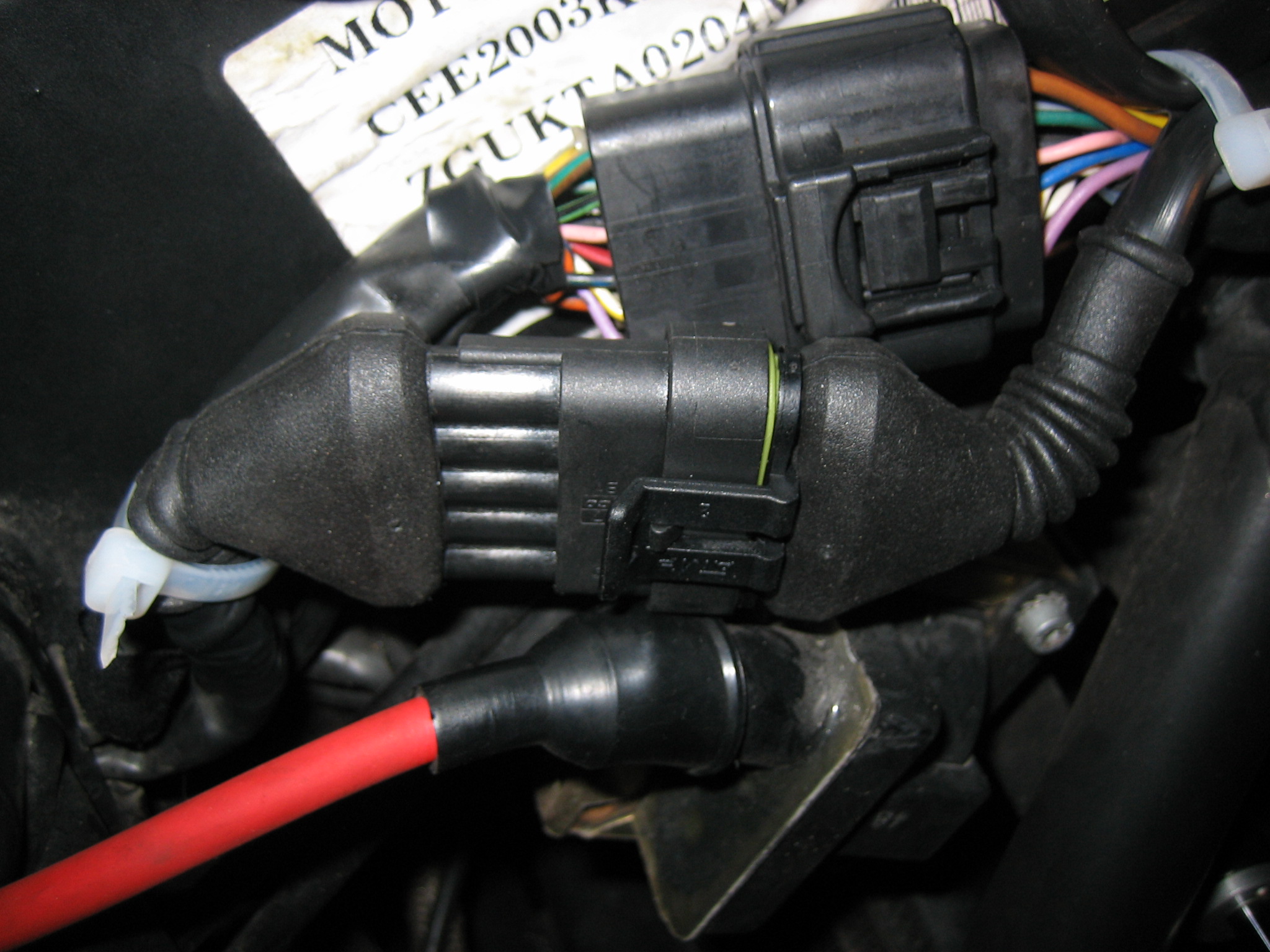

Ach ja, bei meinem Lenker rechs-links-Syndrom bin ich auch nicht viel weiter gekommen - bricht das Kabel nun eher zwischen Anlassschlter und dem Stecker unterm Tank oder zwischen Relais und Stecker.

Zonen Guzzista hat geschrieben: Ach ja, bei meinem Lenker rechs-links-Syndrom bin ich auch nicht viel weiter gekommen - bricht das Kabel nun eher zwischen Anlassschlter und dem Stecker unterm Tank oder zwischen Relais und Stecker.
Ich habe die Stecker von beiden Seiten ausgetauscht. Seitdem gabs keine Probleme mehr. :-D

Oh Mann, das das ne peinliche Nummer für mich wird hatte ich schon befürchtet, aber sowas . . . - ich will nicht wieder solch ein :kacke: lostreten.
Lucky danke für den Tipp mit dem Stecker - ich habe in der Zwischenzeit beide Seiten auf Durchgang gepüft und nix gefunden :? . Wo hast du den neuen Stecker erstanden?

Zonen Guzzista hat geschrieben:...mit dem Stecker - ich habe in der Zwischenzeit beide Seiten auf Durchgang gepüft und nix gefunden :? . Wo hast du den neuen Stecker erstanden?
Stein Dinse >> Suche "AMP SUPERSEAL"
conrad>>>>>>>Suche "AMP SUPERSEAL" :-)

Allles klar Junx, vielen Dank werd jetzt umsealen . . . :mrgreen: - ich hoffe dann ist Ruhe.

Hier kannst Du auch bestellen:
http://www.kabelschuhe-shop.de/Steckver ... 4_313.html
http://www.steckerladen.de
